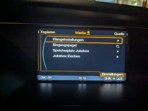

Moin Jungs und Mädels.
Kann dieses MMI (siehe Fotos) keine Musik über Bluetooth streamen? ????

Ja kann es
Muss dann codiert / freigeschaltet werden
Echt? Geil. Danke, du hast mein Tag gerettet. Ich war schon sehr enttäuscht. So schönes Auto, aber kein Spotify.
Hast du vielleicht auf die schnelle eine Anleitung dafür. Oder wonach suche am besten um so eine Anleitung zu finden?
muss im Hidden gemacht werden
unter Settings
Tel/Settings

Ja ist ein mmi3g+
Schau erstmal im Menu unter Setup ob BT Streaming bei dir an ist

Hallo nochmal. Ist das die richtige Vorgehensweise? https://www.youtube.com/watch?...
Hallo, ich habe jetzt das Auto abgeholt und im GrrenMenü AMI BT aktiviert. Trotzdem sehe ich mein Telefon nicht unter Quellen.
Muss ich noch was aktivieren?
