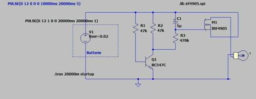

Der Kurzlebigkeit der Lampen kann man vorbeugen. Ich hatte mir vor 3 Jahren einen Softstarter gebaut. Der begrenzt den Einschaltstrom und verlängert somit der Lebensdauer.

Funktioniert das wirklich? Sicher brennen herkömmliche Glühlampen besonders gerne beim Einschalten durch, weil die Glühwendel ein normaler PTC-Widerstand ist, der in kaltem Zustand einen geringeren Widerstand hat und somit mehr Strom fließt. Der Verlust an Material entsteht ja aber durch Verdampfen einzelner Moleküle und das auch in heißem Zustand. Daher würde ich erwarten, dass man mit einer Einschaltstrombegrenzung dem Ganzen nur unwesentlich vorbeugen kann.
Es funktioniert jedenfalls seit 3 Jahren gut. So lange halten die Nightbreaker bis jetzt. Davor konnte ich sie meist nach 9 Monaten tauschen. Der Strom steigt linear bis zu einem max. Wert an und fällt dann. Somit wird das Verdampfen minimiert. Das ist die graue Theorie. Das ganze wird durch 6 Bauteile bewerkstelligt, die alle in einem Relais-Gehäuse platz finden. Das ganze hat mich 10 Euro und zwei Abende gekostet.

Auf den Schaltplan wäre ich neugierig, falls du ihn veröffentlichen magst.

Anschlussbezeichnung des FET fehlt noch ....
