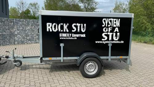

Ich hab einen Kofferanhänger und möchte diesen Schwarz Lackieren um ihn dann als Werbeträger zu nutzen.
Wollte ihn mit einer feinen Rolle rollen, nur weiß ich nicht was für einen Lack man da am besten verwendet, da die Wände ja beschichtet sind.
Vielleicht kann mir da ja einer einen guten Tipp für mich.

Womit ? welches Material ist denn der Koffer? Material Rahmen ? Stahl, Alu?
Auf die aktuelle Beschichtung lackieren? Ist Glücksache weil keiner sagen kann was das genau ist!
Was hast du für einen Anhänger? Eine Isolierkoffer mit Pur Beschichtung, oder Alu Koffer , oder Holz? Wenn du den schleifst, und Durchschlifstellen hast, muss das mit der richtigen Grundierung nachgrundiert werden.
Wie genau willst du ihn machen? Schwarzglanz, und dann rollen? Da würde ich von abraten.
So ohne Bilder, und weitere Informationen kann man das nicht beantworten.
Ich bin Lackierermeister, und lackiere für Fahrzeugbau / Anhängerbau bin seit über 30 Jahre dabei.
Gruß Jürgen

Es handelt sich um einen Thule/Brenderup Anhänger mit Deckel und Rampe. Material soweit ich es beurteilen kann ist Holz mit einer Beschichtung drauf.
Bzgl der Farbe muss es kein Ganz sein
Bei schwarz wirds da richtig Heiß drin?
Ich würde den Folieren ist für nen ungelernten in der Regel einfacher ein Gutes Ergebnis hinzubekommen

Mit Autofolie geht das super, musst nur halt den Untergrund entsprechend sauber machen und entfetten! Und kannst im Anschluss auch deine Werbung ganz easy per Aufkleber drüber kleben
man sollte dran denken, das Folieren nur etwa 5 Jahre gut aussehen wird, dann kommen oft spätestens die Ecken hoch.
Für Werbezwecke anbringen ist Folieren ebenso problematisch, da man dann Folie auf Folie klebt und so die Trägerfolie u.U. beschädigt.
Den Kofferanhänger schwarz lackieren ist ein Wagnis, da man dann im Sommer kaum noch was im Anhänger transportieren kann, es wird bestimmt 70-90° heiß im Koffer.
So wie der Anhänger jetzt aussieht, kann man den ebenfalls für Werbung nutzen - ein guter Beschrifter weiß, wie man das effektiv nutzt

Bei den Folien gibt es für unterschiedliche Einsatzzwecke sehr unterschiedliche Qualität! Die zeigt sich in der Haltbarkeit trotz UV-Bestrahlung, also erst nach einiger Zeit. Ein Folienprofi weiß, dass für Werbezwecke billige (monomere) Folien eingesetzt werden können, aber für eine dauerhafte Beziehung Polymerfolien verwendet werden sollten. Die sind teuer.
Ein Anbieter ist z.B. Orafol, eine geeignete Serie heißt Oracal 970. Dort findet man weitere Erläuterungen.
