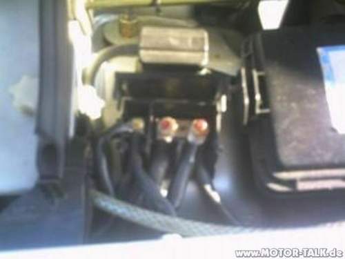

Jetzt habe ich mal eine Frage an die Spezis hier im Forum...
Folgendes ist mir mit meinem C180 Bj. 1995 bei einem Besuch meiner Verwandschaft in Polen passiert .
Als ich den Wagen mit der Fernbedinung öffnen wollte ging nichts auf obwohl die Batterien in der Fernbedinung o.k. waren wie sich hinterher rausstellte, also schloss ich den Wagen von der Beifahrertür auf und versuchte den Motor zu starten ,was auch nicht ging keine Lampe an dem Armaturenbrett leuchtete und so war für mich klar das die Batterie Ihren Geist aufgegeben hatte. So weit - so gut...
Nun ging ich zum Kofferraum um diesen mit dem Zündschlüssel zu öffnen,aber der Kofferraum ließ sich trotz aller Versuche nicht öffnen....und ich kam nicht an die Batterie.
Zum Glück kannten meine Bekannten einen poln. Mechaniker, der nachdem er den Kofferraum auch nicht öffnen konnte,die Motorraumhaube öffnete und mit akrobatischen Verrenkungen ein Starthilfe-kabel von seinem Wagen an den Anlasser in meinem Wagen mit viel Mühe und Geschick montiert hatte, und es klappte der Motor sprang an und ich war erleichtert ,auch um 50 ,- Zloty,eigentlich wenig vielleicht 13,- €
Aber jetzt zu meiner eigentlichen Frage: wie entriegelt man den Kofferraum bei entladener Batterie ??

Mit einem Kabel von Zigarettenanzünder Auto 1
zu Zigarettenanzünder Auto 2 > siehe Bild.
dann geht der Kofferraum auf.
Zum Batterie laden, so das er anspringt ca. 15-20 Min.
angeschlossen lassen, bei laufendem Motor.

genau wie RollyHH machen..
Einschränkung: ich würde beim starten das Kabel entfernen... sonst fließen da im ungünstigsten Fall n paar Ampere, die dein Ziggizünder net wirklich verkraftet...
http://www.motor-talk.de/.../...r-motorraum-moeglich-t2555726.html?...
der letzte Beitrag zeigt auch n Bild wo man im Motorraum noch Saft drauf geben kann...
Aber nur um die Schließanlage scharf zu machen- Fremdstart dann "immer" über die Batterie.. (molto viel Strom!!!)

danke Dir isidor1967 für deine Hilfe,
es sind bei mir 2 rotgekennzeichnete Kabel (siehe Foto) und ein nicht gekennzeichnetes Kabel,bitte wo wird angeschlossen ?
Ich möchte nix falsches Sagen, weil ichs auch nur aus der Theorie (Beiträge im Forum) kenne.
Aber die beiden Roten Kabel müssten mit einer Brücke verbunden sein (Schmelzsicherung?)
Wenn dein Wagen wieder läuft, kannst du ja mit einem Spannungsprüfer messen ob dort Sannung anliegt- wenn ja, besteht dort die Möglichkeit, falls dir das nochmal passiert, das Überbrückungskabel anzuschließen- quasi als Notstrom.

ES IST DAS RECHTE KABEL, es sitzt am dichtesten an der Batterie.
Das 2. von rechts geht aber auch, verbindung durch eine Brücke.
ABER BITTE DORT KEIN BATTERIELADEGERÄT ANHÄNGEN
könnte das Mot. Steuergerät beschädigen.

Hi...hi...hab s grad genau nachgemessen..: über die Diagonale gesehen sind alle drei Anschlüsse gleich weit vom Akku entfernt...
Aber im ernst Rolly meinte natürlich den SI.-kasten haben wohl auch alle so verstanden nichts passiert!!
Übrigens kann man notfalls auch von dort Starthilfe nehmen ( Vorläufer des Starthilfepunktes und wird auch als Memory- Speisung benutzt!! Steuergeräte gehen hin und wieder genauso an der Batterie über Jordan... ( Spannungsspitzen, Tiefentladung, Bedienfehler....)

Was für nen Schlüssel hast du verwendet?! Schau mal im Handbuch nach. Es gibt 2 Arten von Schlüsseln. Einer entriegelt alles auch dan Kofferraum. Und einer funktioniert nur vorne und zum Motor starten. Dieser Schlüssel ist gedacht zum Abgeben in Werkstätten, damit niemand an die Sachen im Kofferraum drankommt. Prüf mal das. Vielleicht verwendest du einfach nicht den Hauptschlüssel!
