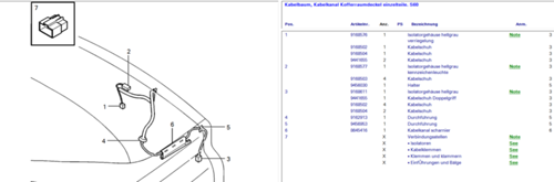

kann man den defekten Kabelkram selber tauschen oder lieber inne Werkstatt?
Ist ein Kabelsatz,der zumindestens beim S 80 in Höhe des linkes Rücklichtes eingesteckt ist.
Sollte also relativ einfach tauschbar sein.
hm, bei Scandix zB gibts keinen entsprechenden Kabelsatz. hast du zufällig eine Quelle oder nen Preis?
Isch tu mal gucken.
Kabelbaum würde ich nach dem Test mal ausschließen, denn beim mehrfachen Drücken auf den Schalter und gleichzeitigem Bewegen des Kabels passierte nix, also auch nicht eine "ab-und-an-Funktion".
Sicherung glaube ich nicht dran, denn es gibt anscheinend nur eine für die ZV (PCL) mit 15 A...und die ZV funktioniert ja.
ich schätze mal, das es der Stellmotor ist bzw. der Mikroschalter. was meint ihr?
Der Kabelbaum selbst ist anscheinend nur in Einzelteilen erhältlich:
