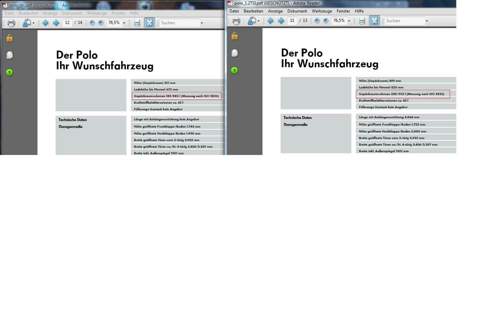

Also beim 1,2 TSI in HL Ausstattung ist der Kofferraum bei Serienausstattung mit 280 L angegeben,
hingegen beim Polo GTI nur mit 185 L. Da der GTI ein Reserverad mit Fahrbereifung Stahl hat , wird der Kofferraum auch beim "normalen" Polo kleiner werden. Denke nicht das da ein anderes Rad drin sein wird.
beim GTI ist zusätzlich die Batterie im Kofferraum untergebracht, das kostet Volumen ;)
am 16. Januar 2011 um 13:12
Das stimmt so nicht!:rolleyes:
Beim GTI ist der Kofferraum kleiner, weil die Batterie nich im Motorraum ist, sondern auch in der Reserveradmulde!
Edit: SamEye war schneller!:D
ok , ok .Ihr habt mich überzeugt! ;)
Aber eine Batterie allein macht den Kofferraum doch nicht um fast ein Drittel (im Konfigurator angegeben ist der mit 204L und nicht mit 185L) kleiner, wenn sie zusammen mit dem Reifen in der Reserveradmulde liegt!
Oder liegt der Reifen beim GTI etwa oberhalb der Batterieoberkante?
Wohl eher nicht!
Die Batterie hat ca 10L Rauminhalt und ist auch nicht höher (oftmals 175mm hoch), als ein normaler Reifen breit ist. Somit passt sie in das Felgeninnere des Reserverades.
Da wird wohl die Reifenbreite der ausschlaggebende Grund für die Kofferaumverkleinerung sein.
Von daher wird der normale Polo mit echtem Reserverad auch weniger als 280L haben. Der hat zwar keine Batterie im inneren der Reserveradfelge, aber es geht für den Kofferaum Höhe verloren.

Und die Zwischenraumhöhe im doppelten Boden ist bei dir wirklich genau so groß, wie bei den Polos, die keine echtes Reserverad haben?
Hast du mal nachgemessen?
