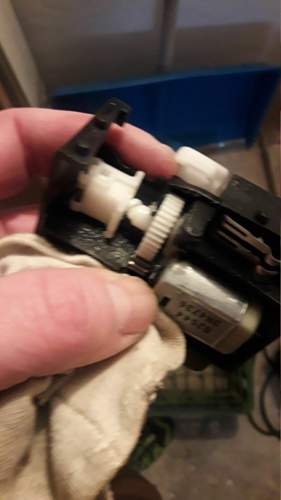

seit ca. 2 Wochen lässt sich mein Kofferraum über das VW Symbol
nicht mehr öffnen (VW Polo 6r, Bj 2011) Wenn ich über die Funkfernbedienung die Taste zum öffnen betätige, öffnet es ganz normal. Doch wenn ich es über das VW Symbol versuche zu öffnen, passiert nichts so als wäre das Auto abgeschlossen.
Was ist da faul? Es kommt aber auch vor, dass sich die Heckklappe manchmal ganz normal über das Symbol öffnen lässt, aber z.B. nur 1x am Tag, bei den nächsten 10 versuchen gehts wieder nicht.
Hoffe ihr könnt mir weiter helfen..

Hmm, aus der Ferne ... entweder Mikroschalter im Heckklappenöffner oder Stellmotor im Klappenschloss hat einen weg, wobei die Mikroschalter anfälliger sind.
@Holger44805 schrieb am 4. Februar 2016 um 09:27:07 Uhr:
Danke für die schnelle Antwort
Kann man sowas eventuell auch selber reparieren oder muss
das Auto in die Werkstatt?
LG
Wenn man etwas geschickt ist geht das schon selbst. So wie es von Dir beschrieben wurde tippe ich auf den Mikroschalter im Emblem, da dass Öffnen über die Funkfernbedienung ja funzt. Fahr zu VW und hör die die Meinung vom Meister an. Anleitung zum Einbau von beiden Teilen kannst Du von mir haben wenn Du mir per PN Deine E-Mail Adresse schickst.
Mal gucken, ich meine ich habe noch einen fast neuen Heckklappenöffner in der Garage liegen, da ich direkt nach dem Kauf ein Emblem mit Rückfahrkamera verbaut habe ... oder Du schaust im Auktionshaus ...
Teilenummer Heckklappenöffner mit Mikroschalter (gibt's nur kompl.) : 6R6 827 469 schlappe 141,61 € neu bei VW
Teilenummer Heckklappenschloss : 6R0 827 505 D 9B9 = 43,73 €
