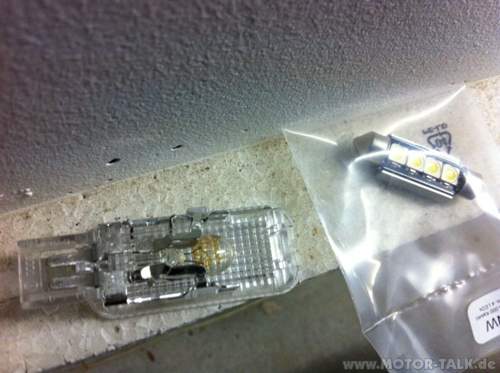

ich glaube ich habe da die falsche led bestellt oder...?! :(
welche ist denn die richtige?!

könnt ihr mir zufällig sagen, ob diese leuchte, die ich ja jetzt schon habe, irgendwo im a6 passt?!
im innenraum vll.?!
Je nach länge im dachhimmel vorne (da gehen aber 2 rein) oder die schminkspiegelleuchten.
(vll noch mehr, bin mir aber nicht sicher. Schon zulange her dass ich die eingebaut habe)
Kofferraumbeleuchtung passt die auch...sind auch 2 Stk drin ! :) (Avant)
Stimmt, oben im dachhimmel hinten. Nicht in die klappe (W5W glassockel):)
ich fahre aber limousine...
@ dersentinel
war mein fehler, dass ich es nicht erwähnt habe ;)
