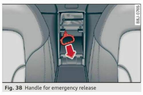

Brauche dringend Hilfe. Wo befindet sich die Notentriegelung für den Kofferraum beim 8J Coupe? Irgendwo hinter den Rücksitzen nehme ich an, aber wo genau? Da die Batterie tot ist ist, komme ich leider an diese nicht ran!
Wer kann helfen?

Ich habe da was aus dem Handbuch, englisch, aber Du siehst das schon.
Deckelchen hinter dem Sitz hinten links.
[Von Motor-Talk aus dem Thema 'Notentriegelung Kofferraum' überführt.]
Außerdem kannst Du doch vorne im Motorraum ein Ladegerät an die Anschlüsse (Fahrerseite an der Wand zum Fahrgastraum, roter Deckel für Plus, blanker Anschluss für Minus) setzen und dann geht es nach ein paar Minuten wieder auf…

Vielen, vielen Dank! Die Lösung im Motorraum scheidet leider aus, da das Fahrzeug so geparkt ist, dass ich mit dem Ladekabel nicht rankomme. Also muss ich unter der Hutablage suchen. Danke nochmals!
