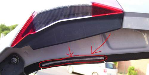

Bei mir auch. Und ich habe die komplette Tür zerlegt, konnte aber die Geräuschquelle nicht finden. Bei mir ist das Geräusch sogarTemperatur abgängig .....
Hab mal schnell nen Bild geklaut. In dem markierten Bereich ist bei mir gefühlt alles lose und verursacht die Geräusche. Beheben kann man es wahrscheinlich nur, wenn man die Türen ordentlich dämmt. Bin ich aber leider noch nicht zu gekommen.
@El Pocho schrieb am 30. Mai 2015 um 00:21:53 Uhr:
Ja genau der gleiche Bereich wie bei mir ! Ich habe dort schon gedämmt bzw auch klebepads angebracht ohne Erfolg. Ich hab die Vermutung das es am Schloss liegt ....
@MD-AK 767 schrieb am 30. Mai 2015 um 00:45:00 Uhr:
Das Geräusch kenn' ich auch.
Im Nachbarforum wurde von DeltaF die Quelle eindeutig identifiziert
Es ist die Führungsschiene der Fensterscheibe die am Schloß klappert.
