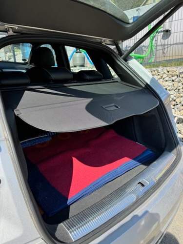

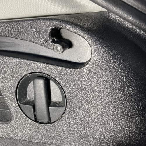

ich habe bei meinem Q3 FL ein Problem.
Am Ende der Kofferraum Gleitschiene wo das Rollo einrastet bilden sich auf beiden Seiten Risse.
Ich habe die Befürchtung das es nur eine Frage der Zeit ist, bis die Teile brechen und sich das Rollo nicht mehr schließen lässt. Obwohl ich eine 5 jährige Garantie habe eiern sowohl der Händler als auch der Importeur herum und stellen außerordentliche Belastung in den Raum. Was nebenbei ein großer Blödsinn ist.
Ich habe das Rollo fast immer geschlossen und habe auch noch nie etwas daraufgelegt.
Kennt jemand dieses Problem?
mfG
Anton

Das ist aber auch schwer zu glauben ,das der Kunststoff einreist ,wo das Rollo aufgenommen wird.
Man erkennt auch am ersten Bild Kratzer ,sicher das da nicht was vergessen wurde beim verschließen der Heckklappe.
Bleibt für mich trotzdem ein genereller Konstruktions-/Materialfehler. Das wurde einfach mit heißer Nadel gestrickt wegen massiver Kundennachfrage nach einer Rolloabdeckung.
Materialfehler auf beiden Seiten,wo der Kunststoff 2 mm stark ist ,ein Rollo eingehängt wird,das man mit der Hand zieht,
sind bestimmt immense Kräfte die einwirken,
Kann ja auch sein,das es in einer Werkstatt passiert ist und nicht gesagt oder bemerkt wurde .
Habe mit einem Gepäckraumrollo noch nichts zu tun gehabt und finde sie auch nicht sonderlich gut. Wenn ich es richtig erkannt habe, wird das Rollo von unten um die nun abgebrochene Nase geführt und nach oben eingehängt. Da die Nase nach unten abgebrochen ist, kann natürlich leicht unterstellt werden, dass das Rollo im geschlossenen Zustand von oben ordentlich belastet wurde. Selbst wenn dieses Szenario ursächlich zu diesem Schaden geführt hat, bin ich der Meinung, dass das Rollo und die entsprechende Aufhängung gewisse Belastungen aushalten muss. Audi stellt doch Sachverständige und ggf. würde ich einen eigenen bemühen - ich denke, mit Erfolg.

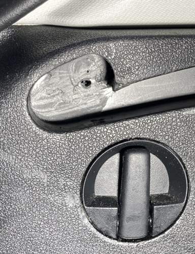

also ehrlich gesagt: Entweder wird das auf Garantie/Kulanz getauscht oder ich würde es auf beiden Seiten vernünftig reinigen und mit 2K Kleber auf Kunstharzbasis instand setzen. Ist doch kein riesen Ding.
