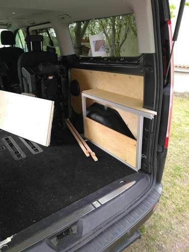

Nun habe ich den Ausbau von unserem Tourneo Custom fertig bekommen da ich zur Zeit etwas mehr Freizeit habe !! :-).
Anforderung war, flexibel, altagstauglich, 3.Sitzreihe nutzbar ohne ganzen Ausbau und volle Ladehöhe im Bereich der 3. Sitzreihe erhalten.
Heraus kam eine Konstruktion mit 30x30 Aluprofil, 15mm Siebdruckplatten und Klapptischscharniere (die einzufräsen war ne heiden Arbeit!)
Befestigt wurde das Ganze seitlich mit Klett und mit Rohrschellen an der dritten Sitzreihe, aber so dasss Die Sitze noch darüber passen.
Wenn mal alle Sitze benötigt werden, bei mir meistens nur 2 mal im Jahr, kann das ganze nach hinten geklappt werden, und mit 4 Schrauben ist die Konstruktion über der 3. Reuhe entfernt.
Kosten waren ca bei 200€.
Dann war da noch die Verdunkelung der Fahrerkabine, hier habe ich mir "Balkon Sichtschutz" auf Maß fertigen lassen mit schon angenähtem Klett, dazu ein paar "Patenthaken" , 4 mm Gummiseil und S-Haken aus dem Baumarkt. Zusammen ca. 90€.
Nun können wir mal kurz übers Wochenende mit Busvorzelt losziehen, ohne unser grosses Luxuszelt mitzunehmen.

So, mit gutem Beispiel voran...
Die Anforderung an das neue Fahrzeug waren "damals", vor mittlerweile über einem Jahr gesteckt. Es muss ordentlich was wegziehen. Wohnwagen und die diversen Bootsanhänger sollten zu ziehen sein. Außerdem war die Forderung, dass zusätzlich viel Platz geboten wird. Denn wenn wir mit den Kindern einen Bootsanhänger zum Wettkampfwochenende ziehen, muss der Wohnwagen zu Hause bleiben. Und im Zelt schlafen wollte ich dann da auch nicht. Also muss man drin zu zweit schlafen können. Dann muss natürlich reichlich Ausrüstung, Verpflegung sowie Camping-Grödel für 3,4 Kinder und mich selbst mit. Alternativ eben eine Handballmannschaft samt Sporttasche (unterschiedliche Kinder mit unterschiedlichen Hobbies).
Ich habe meinen Kofferraum im letzten halben Jahr fleißig modifiziert. Dabei immer weiter verbessert und auch schon mehrfach die Schlaffunktion genutzt. Hauptproblem war dabei, die Einbauten fest zu bekommen, dabei aber möglichst keinen Platz zu verschenken und die Funktionalität des Laderaumes nicht einzuschränken.
Die Grundkonstruktion ist dabei ziemlich einfach gehalten. Links und rechts 2 Bretter und oben drauf eine Platte die a) so viel Platz zur Decke lässt, dass man bequem drauf schlafen kann, ohne das Gefühl zu haben in einem Sarg zu schlafen und b) ausreichend Abstand zum Boden, dass die meisten Kisten, Dosen etc. die man so verladen muss unter die Platte passen. Daraus ergab sich dann die Kompromisshöhe von 60cm über dem Fahrzeugboden. Da höhere Seitenwände keinen Vorteil bringen und ggf. nur stören, sind auch diese auf 60cm, bzw. dem Abschluß der Oberkannte der Platte beschränkt (Bild2).
Ein Knackpunkt war die Befestigung der Ausbauten. Hinten konnte man quasi unter der Seitenverkleidung durch ein Flachprofil schieben und dieses dann hinter der Verkleidung irgendwie festtüddeln. War aber nicht so toll, da sich die seitlichen Platten etwas weiter vorne wie ein Rattenschwanz windeten und die eingelegte Deckplatte von oben mit einem Rums nach unten sauste. an den Seiten befestigen geht nicht, da ist direkt der Radkasten hinter der wabbeligen Kunststoffverkleidung. Löcher dort bohren wäre nicht so gut. in den Boden wollte ich auch nicht, das ist nur dünnes Pressholz, drunter dann Dämmung und Luftkanäle, dann erst Blech und darunter direkt Matsch und Dreck. Ohne alles zu zerlegen würde das nie richtig was werden. Dann der Gedanke, doch einfach die schon vorhandenen Löcher nutzen. Da sind zwar die Sitzschienen dran, aber die sind so stabil, die halten die 30-40 Kilo zusätzlich auch noch aus (zumal im falle des Falles die Last dann unten an der Schiene und nicht oben an der Sitzlehne angreift, wo noch die Hebelwirkung deutlich größer ist). So habe ich mir 2 Halterungen gefertigt, die die vorhandenen, nicht genutzten Bohrungen an der Stirnseite der Sitzbefestigungen nutzt. Ein Winkelprofil lugt nun so unter der Schiene hervor. Auf der rechten Seite wird das dann noch in die Senkrechte gebogen, so dass die Platte direkt dran geschraubt werden kann (Bild 3, eine schematische Darstellung des gefertigten Bauteils). Links kann das flach bleiben, da dort noch hinter der Platte ein Fach mit eigenem Boden verbaut ist (siehe auch Bild 7).
An der Heckklappe sind auf beiden Seiten einfach Flach-Profile bis auf das Blech unter der Kunststoffabdeckung geführt und dort mittels extra gesetzten Gewindehülsen verschraubt. Auch die obere Befestigung ist mit Gewindehülsen in die Trägerstruktur des Fahrzeugs realisiert. Hier ist dann jeweils ein kleiner, passender Winkel unter der Abdeckung herausgeführt, der mit den Holzplatten und der inneren Befestigung verschraubt/vernietet ist (Bild 9 und 10). Sichtbare Blechteile sind in freundlichem Schwarz gestrichen und fallen so kaum noch auf.
Durch die nicht ganz graden Seitenteile des Customs, bleiben hinter den Platten noch Hohlräume über. Das wäre verschenkter Platz, dabei kann man da so viel praktischen Kleinkram unter bringen. Also wurden Abdeckungen eingepasst, die die Plattenzwischenräume ausfüllen (siehe auch Bild 11). Von oben dann jeweils einen Deckel drauf, damit da nicht noch was rein fällt was da nicht rein gehört (Bild 8). Da das Fach links dann etwas doll groß war und man kaum noch unten an kam, kam noch ein Zwischenboden rein. Um an den unteren Teil zu gelangen, dann noch ein Türchen rein gesägt (Bild 4, 5, 6). Das erleichtert auch die Montage des mittlerweile recht sperrigen Teils.
Der Ausbau ist nun in der Form bereits mehrfach als Camping-Fahrzeug genutzt worden. Hierfür sind an der Vorderkante der großen Platte 2 Ösen eingelassen, in die ein Gestell aus Alu-Profil eingehängt werden kann. Dieses wiederum ist die Stützstruktur für eine zweite Platte, die zusammen dann bis genau an die Rückkannte der 2. Sitzbank reichen. Da drauf dann eine Matratze aus dem schwedischen Spezialitäten-Laden und fertig ist die Schlafgelegenheit.
Zerlegt wird die Matratze dann zusammengeklappt, unter die Matratze die zweite Platte geschoben und die Alu-Profile werden zerlegt und in der Matratze klapperfrei verstaut. Das Ganze Bett trägt so nur knapp 20cm auf. Unten drunter bleibt genug Platz für Gepäck, leichter Kram (Kissen, Schlafsäcke der Kinder, Jacken etc.) kommen noch oben drauf.
Das Gestell ermöglicht es die Wahl der Bestuhlung vollkommen frei zu entscheiden und so flexibel zwischen viel Gepäck (keine oder nur ein Teil der Sitze mit) und viel Passagieren (alle Sitze und Bett drin) wechseln zu können. So war ich auch schon Transporter einer Handballmannschaft samt Gepäck zu einem Wochenend-Tournier und habe die Nacht in meinem eigenen Bettchen schlafen können.
Ein paar Verbesserungen stehen noch aus, so soll die große Platte geteilt werden um besser händlebar zu sein. Eine Schnellbefestigung fehlt mir auch noch. Das Gestell für die Bettverlängerung ist noch anzupassen um schneller zerlegbar zu sein und die Verlängerungs-Platte soll noch bessere Fixiermöglichkeiten erhalten. Wenn das alles so weit fertig ist, bekommt die Gesamtkonstruktion auch einen ordentlichen Anstrich um meine Pfuschereien besser zu kaschieren.
Im Bau befindet sich derzeit noch eine Küchenbox mit großer Schublade für eine 40l Kühlbox sowie 2 extra Schubläden für Geschirr etc. Der Platzbedarf entspricht ziemlich genau dem Einzelsitz an der Schiebetür. Hier wird diese dann an den Sitzschienen verzurrt/befestigt. Die Box hat bereits einen Probleauf hinter sich, muss aber noch mal umfangreich umgebaut werden um der Kühlbox bessere Abluft zu ermöglichen und die Schubläden nicht mehr mit dem Haltegriff an der B-Säule kollidieren zu lassen. Außerdem muss da noch eine Schnellbefestigung her, um die Box nicht immer aufwändig mit langen Gurten festzurren zu müssen. Der Plan steht bereits, die Umsetzung zieht sich aber noch...
Achja, genaue Maße oder gar Zeichnungen gibt es keine. Das meiste ist mit Schablonen entstanden und ganz viel anhalten, anzeichnen und absägen/bohren.
