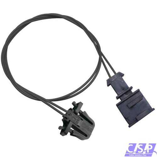

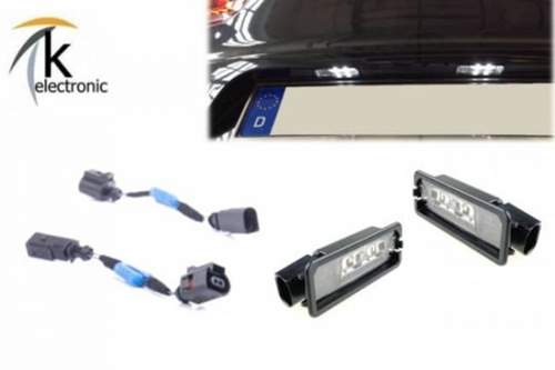

Nein gibt es nicht mit Original LED soweit mir bekannt ist aber ich habe da noch eine andere Vermutung. Ich habe die Kennzeichenbeleuchtung ebenfalls von Standard auf LED gewechselt und dazu benötigte man für jede Leuchte einen Adapterstecker der zwischen Leuchte und Original Stecker verbaut wurde. Nicht das die Kofferraumleuchte ebenfalls einen Adapterstecker benötigt kam mir gerade so in den Sinn. Habe jetzt allerdings nochmal eine andere Leuchte auf der Bucht bestellt die Teurer war mal sehen wie diese sich macht.

Das Lampen-Steuergerät (L-STG) erwartet eine Glühlampe.
Und überprüft, ob die noch i.O. ist, indem es ein kleinen Prüfstrom draufgibt. Der kann permanent sein oder auch zeitlich gepulst kommen.
Wenn der nicht fließt, weiß das L-STG, dass da die Birne defekt ist und meldet das.
Setzt man nun eine LED (ich selbst ersetze immer das Glüh-Leuchtmittel durch ein passendes LED-Leuchtmittel) dort ein, passiert Folgendes:
a) das L-STG schickt den Prüfstom. Eine LED ist empfindlich und leuchtet dann minimal. Man sieht das also.
b) das L-STG denk "uups, da fließt aber wenig" und meldet "Kofferraum-Lampe defekt".
Man muss also folgendermaßen vorgehen, wenn man das Glüh-Leuchtmittel durch ein LED-Leuchtmittel ersetzen will:
a) entweder ganz einfach die Lampenüberwachung aus dem L-STG raus-codieren (keine Ahnung, ob das beim Beetle geht) und ein LED-Leuchtmittel einsetzen.
b) oder parallel zum LED-Leuchtmittel einen entsprechenden Widerstand (etwas größerer Widerstand als das Glüh-Leuchtmittel) hinzu setzen. auf ausreichend Wärme-Festigkeit achten (mind. gleiche el. Leistung wie das Glüh-Leuchtmittel)... dann denkt das L-STG, es hätte eine Glühlampe vor sich und ist glücklich
Man kann das also entweder selbst machen/schalten, oder man kauft eine fertige Lösung.
Wenn einer die Glühbirne mal rausnimmt und mir sagt, wieviel Watt die hat, kann ich den Widerstand nennen, den man braucht, um das L-STG zu überlisten.

Deine Ausführung unterstützt aber auch Eindeutig meine Vermutung, die ich ja schon geäußert hatte weil mir bei der Kennzeichenbeleuchtung aufgefallen war das Bauteile im Adapterkabel verbaut waren.
Es wird da denke ich der gleiche Grund sein uns somit sollte es mir möglich sein dieses Problem zu lösen.
