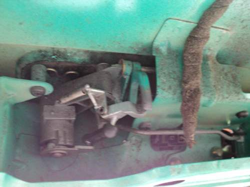

ich habe mir vor paar wochen einen Polo 6N gekauft und bei mir ist das schloss kaputt ich weiß nur noch nicht was ich kann den schlüssel nicht mehr drehen und der vorbesitzer hat den öffner vom griff hinten innen so ab gemacht das mal ihn nicht auf machen kann weil er denke ich m al auch nicht mehr zu ging und man immer dran konnte und jetzt wollte ich dass schloss machen ich weiß nur nicht wie und wo kann mir da wer helfen ??

Ganz einfach:
1. Rückbank umklappen und so in der Kofferraum kriechen.
2. Kreuzschlitzschraube in der Griffmulde der Heckklappenverkleidung rausdrehen.
3. Heckklappenverkleidung beginnend an der Heckscheibe ausklipsen
4. Jetzt liegt der Schließmechanismuss offen. Die Mechanik von Hand betätigen. Damit geht der Kofferraum erstmal auf und man kann bequemer von außen weiter arbeiten.
Ab diesem Zeitpunkt immer den Schlüssel im Schloß stecken lassen, damit die Schließplättchen nicht raus fallen!
5. Schloß ausbauen (dazu die Sicherungsscheibe am hinteren Ende des Schließzylinders mit einem Schraubendreher weg schieben
6. Schließzylinder in Ruhe auseinander nehmen, gründlich reinigen und fetten. Dabei unbedingt die Reihenfolge der Schließplättchen merken (aufschreiben), sonst passt der schlüssel nachher nicht mehr und ihr müsst sehr mühsam die richtige Reihenfolge wieder raus finden.

der sicherungsring sprang mir heute jedoch leider nicht ins auge. da liess sich einfach nichts zur seite drücken. probiere es morgen bei besseren licht noch mal. sieht doch wie beim golf 2 aus, oder? am untersten rand vom ganzen schliesszylinder. - die klammer oben hält doch den ganzen äusseren mechanismus?
wd40 (innen + aussen) und wärme hat gar nichts gebracht. rein geht der schlüssel, nur lässt er sich überhaupt nicht drehen.
gruss klaus
Ja diese Klammer hält den Schließzylinder wird wahrscheinlich festgerostet sein,war bei mir auch so hab ihn dann mit ner Zange + ordentlich Wd40 rausbekommen.

nein, die ist lösbar. aber die hält doch den schlossmechanismus. muss ich nicht nur den inneren zylinder nach aussen rausziehen (am schlüssel), sobald ich unten ne sicherungsscheibe ab habe?
Also du machst einfach die Klammer weg un dann sollte sich das Schloss nach hinten rausziehen lassen,wenn nicht machs wie ich es schon beschrieben habe

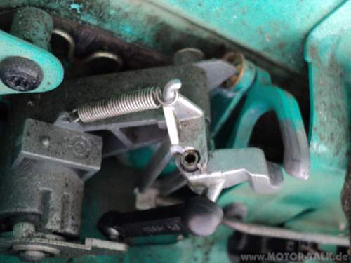

glücklicherweise, nachdem diese sche*ß kleine sicherungsfeder runter war und der dahinter sitzende "umlenkhebel", da liess sich der zylinder mit wd40 + kraft endlich wieder in bewegung setzen auch wenn das schloss immer noch nicht raus wollte. aber egal. hauptsache es dreht sich wieder - wie neu.
die sicherungsfeder wieder einzusetzen ist aber echt ne üble fummelarbeit .... gibts da eigentlich einen trick?

hab es auch nicht geschafft den sege-ring zu entfernen. das ding hat nicht mal löcher um mit einer segering zange das ding zu entfernen.
hab aber danach alles von innen her geölt und noch bissle WD40 (hat nicht geklappt) und nachher noch ein bissle magic spray genommen. (danach ging es wieder)
hoffe bleibt ne weile so.
sonst ist die anleitung oben top. jedoch eben den ring bringt man wirklich kaum oder garnicht raus. da wären gute tipp's gefragt. schraubenzieher, segering zange, etc. hab alles schon probiert und nichts von alldem ging.
hat einer ne idee wie man die ganze einheit + griff rausnehmen kann??? würde auch sehr gut gehen um da den ring raus zu bekommen.
