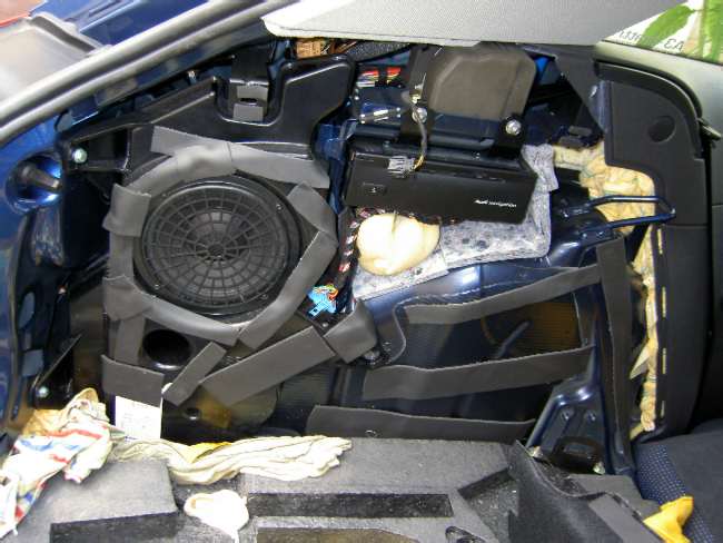

Und so siehts bei mir nach dem Subwoofer entbrummeln aus :D
http://www.a3-quattro.de/transfer/subneu.jpg
