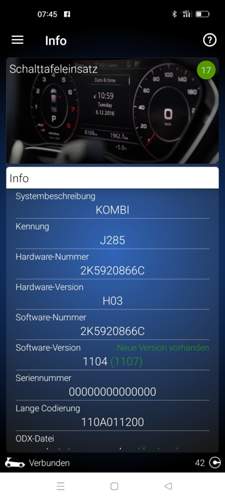

Hallo
Bei meinem Caddy wurde jetzt erfolgreich die MFA durch wechseln des Lenkstockschalter nachgerüstet. Ich könnte nun ein anderes kombiinstrument bekommen für die MFA plus. Ist es so einfach möglich das KI zu tauschen . Der Komponentenschutz muss ja aufgehoben werden und die Kilometer sollten angepasst werden. Geht das alles mit VCDS,oder was braucht man dafür. Zu dem habe ich gelesen,das das neue KI nur sehr wenig Kilometer drauf haben darf um die Kilometer anzupassen. Mfg Arne

Vielleicht kann mir jemand einen Tipp geben wo ich die Teilenummer finde . Audijunge hat mir ja schon mal einen Link geschickt Autofans VW . Da stehen alle KI drin . Hab aber keine Ahnung welches das Premium ist . Ich habe dieses
2k5920866c. Bekommen könnte ich das 2k5920876a. Müsste das plus sein .
2K5920876A ist aber nicht das mit der farbigen MFA.
Am besten du suchst dir ein Auto was das gewünschte KI drin hat und bestellst nach dessen Fahrgestellnummer die Teilenummer für dein Fahrzeug.
