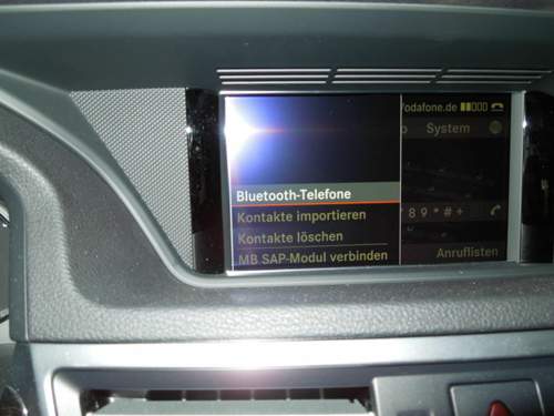

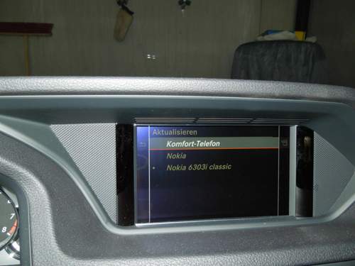

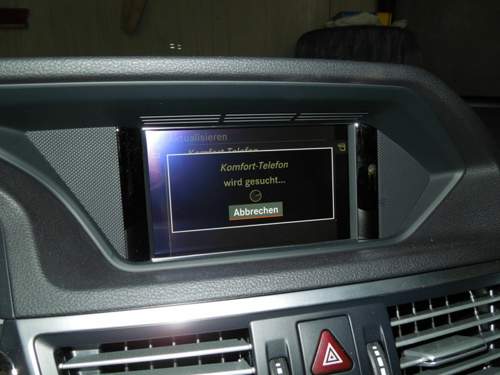

Wollte heute die Komfort Telefonie einrichten und habe das folgende Problem:
Es wird mir immer angezeigt das kein Telefon gesteckt ist, ist es aber und
Bluetooht ist auch aktiv.
Für einen Überblick habe ich Mal Fotos eingefügt.
Kann mir jemand sagen was da falsch läuft:confused:
Vielen Dank:)

Ja über Bluetooth ist auch alles Ok, ich möchte aber die Komfort Telefonie eingerichtet haben
Versuche doch mal das SAP-Profil einzurichten. Dann nimmt sich das Auto nur die SIM-Daten vom Telefon. Und geladen würde das Telefon ja in der Schale trotzdem.

Ich habe auch ein 6303 drin. Der Stolperstein war, dass man
qwasi die "Ladeschale" anmelden muss (also die PIN der Ladeschale).
Erst dann hat es bei mir mit Komfort funktioniert. Vorher die BT Verbindung komplett löschen.
Die Beschreibung von MB fand ich irreführend.

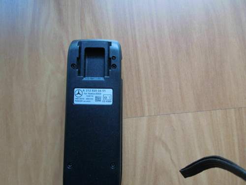

Ich füge Mal ein Foto der Aufnahmeschale ein, ist also kein Schrott aus der Bucht,
die habe ich bei MB gekauft. Die Schale wird wohl nicht erkannt vermute ich, daher
auch die Meldung "Kein Telefon gesteckt"

Sorry, ich muss mich da auch korrigieren es kommt die Meldung SAP Modul nicht gefunden.
Das Telefon ist nicht SAP kompatibel.
so,
ich habe S212 820 03 51
key 62872
versuchs mal
