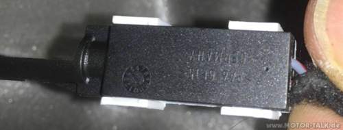

Google sagt der Code AO6B sei die Antenne im Stossfänger? Wo genau finde ich die denn und kann diese einzelne Antenne eventuell schuld sein das ich das Fahrzeug nicht öffnen/verriegeln kann über Komfortzugang?
Danke
@D-ML**** schrieb am 28. Februar 2016 um 18:55:46 Uhr:
Stossfänger hinten abmontieren, dann fällt die Antenne einem direkt ins Auge. Die ist mittig unterm querlaufenden Träger eingeclipst.
Nein, die Griffe in den Türen müssen auch so funktionieren. Wenn die Stossfängerantenne kaputt ist, muss man den Schlüssel direkt an die Stossstange halten, damit die Heckklappe/City-Klappe ohne Drücken der FB aufgeht.

gestern mal getestet. Wenn ich den Schlüssel direkt an die Stoßstange halte funktioniert es. Dann wird wohl die Antenne defekt sein. Werde mal ne neue besorgen und die einbauen.
