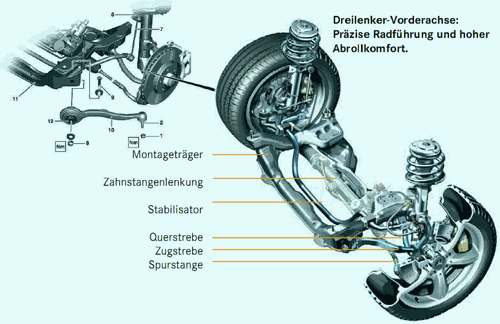

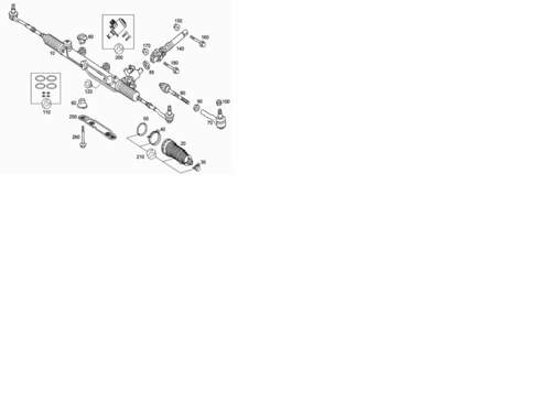

"Offensichtlich reden wir beide aneinander vorbei. Wenn wir von einer Schneckenlenkung reden dann hat diese 6 Spurstangenendstücke."
Das ist hier ein W/S 203 Forum und der hat nun mal Zahnradlenkung.
Frage also: Wer redet nun wo vorbei ?

Die freie Werkstatt kann die Spur nicht eingestellt haben - weil das nur mit spielfreien Spurstangenendstücken geht. Basta
Während der Fahrt merkt man ein leicht ausgeschlagenes Spurstangenendstück nicht, weil das Spiel durch die eingestellte Vorspur weggedrückt wird. Den Pfeifton bekommst Du weg wenn Du mal den Pollenfilter wechseln würdest - und die Blätter entfernen die dabei rausfallen. Flatterdiflatterdidi
