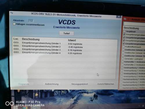

Ja, habe heute mit VCDS Werte ausgelesen in Leerlauf
klingt stark nach Zweimassenschwungrad wie aerf schon richtig geraten hatte :) wenn beim Gas geben weg, kann es nur das sein mit dem Geräusch.
140PS CFFB DSG 03L105266DE
170/177PS CFGB/CFGC DSG 03L105266DF
bei LUK dieselbe Teilenr.
gute Werte der Einspritzmengenabweichung!
