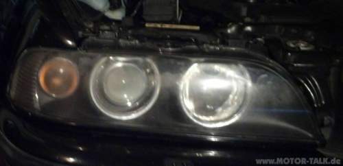

Ich habe ja nun einen '99er 528i Touring. An dem machen die "Streuscheiben" ihrem Namen alle Ehre, das Klarglas wird seinem Namen nicht gerecht und ist matt.
Nun suche ich nach Reparaturmöglichkeiten oder Ersatz. Die Anleitung zum Öffnen der Scheinwerfer habe ich längst gefunden, aber mir ist immer noch unklar wieso meine 99er Scheinwerfer wie Facelift aussehen? Standlichtringe sind drin und die runden Blinker. Ich dachte das kam so erst im September 2000? Der Ersatz soll dann ja auch passen.
Ist es nicht sogar so, daß die neuen Scheinwerfer von den Stromsteckern her anders sind? Oder andere Blinkerbirnen?
P.S. auf den Scheinwerfern steht als Datum 99 (dieser Monatskreis mit dem Pfeil).

Themenstarteram 3. November 2013 um 9:50
ich habe jetzt mal von vorne, hinten und oben fotografiert.
Wenn noch ein Detail unklar sein sollte, bescheid sagen, dann gehe ich nochmal raus...
Dsc-0018
Dsc-0019
Dsc-0020
+2
Meiner Meinung nach sind das die Facelift-Scheinwerfer (nachgerüstet), die das bekannte Problem der Reflektorhalterungen (brüchig) haben.

Ja das sind die FL mit weissen blinkern...
Hatte ich in meinem Bj 2002 drinnen die selben
Und ja die Halterungen sind und werden brüchig ohne Aussnahme.
Aber haben ja hier nen guten der dir die passenden Sachen
zur Rep. Gibt mit Anleitung.
Die Gläser kosten glaub ich 100-150 für deinen Scheinwerfer.
natürlich pro Stk.
und würde keine billigen nehmen da diese das Licht anders brechen.
Drinnen auch die Linsen reinigen da diese mit einer weissen Schicht sich ansetzen.
Viel Spass beim backen ;)

Hi FranzR
Wenn du neue Frontgläser einbauen möchtest, dann solltest du dich beeilen
1) Festellen ob die Frontgläser überhaupt noch wechseln kannst
a) Bis Herstelldatum 09.2001 sollte es sicher möglich sein
b) Danach mußt du prüfen ob der weiche = thermoelastische BUTUYL Klebstoff verwendet wurde.
2) Sofortkauf von FL Frontgläsern z. B. hier
3) Kauf neuer Reflektorenhalter, siehe z. B. hier
Es gäbe z. Z. aber noch diese und diese Möglichkeit
wer_pa

Meinst du die Kunststoff Reflektorhalter sind lichtecht? Oder besser Alu nehmen?
ich würde gerne auf gelbe Blinker wechseln, aber nur wenn es keinen Wochenlohn kostet...
Hallo FranzR
Die Reflektorenhalter sind aus bruchfestem PA6!
Gelbe Blinkerglaeser und Blinkerecken haette ich noch :-)

Gehört jetzt eigentlich diese "Blende" durch die die Reflektoren durchkucken zum Glas oder zum Gehäuse? Oder liegt das einfach nur dazwischen herum?
Meine Vorstellung ist meine alten Gehäuse samt Angel Eyes zu erhalten. Neue Gläser und neue Refl.Halter und halt die gelben Blinker anstatt den bisherigen weißen.
Sofern du passendes Material hast, kannst du es mir gerne anbieten. Es wird Zeit daß ich meine Scheinwerfer in Ordnung bekomme...
