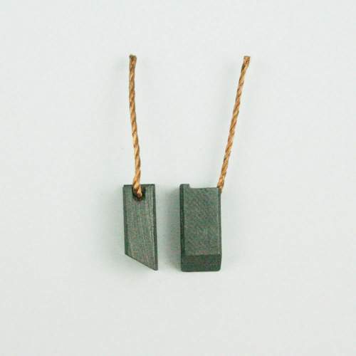

ja, die Idee die Kohlebürsten in die FAQ aufzunehmen finde ich gut. Die Phaetons mit Solardach sind davon stärker betroffen, da wegen der Solarlüftung das Gebläse fast ständig tagsüber läuft. Dadurch verschleißen die Kohlen logischerweise schneller.
Das sind die Kohlen:
Kohlebürsten 8x10x17/20/21,5 mm f Gebläse,Klimaantriebe für 7,99 € bei der Bucht
https://www.ebay.de/.../180664964276?...
Sie sind etwas lang und müssen ca. un 5mm an der schrägen Seite gekürzt werden. Die schräge Form muß aber erhalten bleiben!
Das Gebläse ausbauen und an der Wellenendseiten die Schellen entfernen um die Lüfter aus der Welle "herauszuschlagen".
Danach die alten Kohlebürsten ausbauen, sie sind eingeclipst, mit einen kleinen Schraubendreher ausclipsen, dann fliegen schon die Feder entgegen, die Litzen also "flexible Anschußdraht" ungefähr in der Mitte kürzen, die neuen Kohlebürsten einbauen, die Feder mit dem Clip einclipsen.
Zum Schluß die alte Kupferlitze mit neuen Kupferlitze am besten mit einer Lötpistole und Lötzinn vernünftig ohne "kalte Lötstelle" löten.
Dann alles wieder rückwärts montieren.

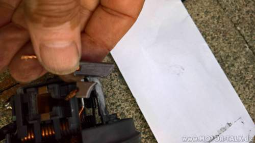

ich habe die selben Geräusche gehabt wie bei Themenersteller und habe mir 2 neue Kohlebürsten für 7,99 € aus der Bucht geholt.
Heute habe ich das Gebläse ausgebaut, die Kohlebürsten waren verschlissen also erneuert und das ganze hat ca. 4 Stunden gedauert.
Alles läuft wieder.
@arnoldiene
bei deinem waren bestimmt auch nur die Kohlebürsten defekt.
Wenn aber bei ausgeschalteten Wagen der Lüfter dauernd (bei Solarbelüftung Lüfter ausgeschaltet) läuft, dann wird wohl der Igel (Widerstand) defekt sein.
