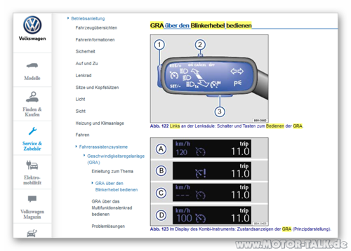

ich habe mein Fahrzeug Ende August 2017 bekommen. Es ist ein Golf 7 Facelift 1.4 TSI Highline und 6 Gang Schaltgetriebe. Da ich meist mit einem Firmenwagen unterwegs bin, hatte ich bis jetzt relativ wenige Autobahn KM auf dem Tacho. Jetzt, im kommenden Sommer, kommen einige KM zusammen. Also Bedienungsanleitung ausgepackt und nachgeschaut. Als erstes fiel mir der etwas andere Blinkerhebel auf, und damit sollte ja GRA bedient werden. Laut Bedienungsanleitung (Berichtigung 07/2017) Seite 165 Abb. 122 sollte der Blinkenhebel ja so aussehen. (siehe Anlage Datei) aber ich habe keinen Kippschalter A, B und C nicht. Auch kann ich, wenn ich die Schaltung über das Multifunktionslenkrad vornehme, kann ich keine Speicherung der Geschwindigkeit vornehmen. Bitte um Hilfe, gibt es hier evtl. eine erneute Berichtigung. Allerdings wird mir bei der Eingabe meiner Fahrgestellnummer (Online) keine Neuerung gezeigt.

Der Tempomat ist auf dem Multifunktionslenkrad auf der linken Seite positioniert. Die Tasten haben mit „RES“ und „SET“ doch die gleichen Bezeichnungen, oder nicht? Und auch der vFL Golf hatte schon keinen solchen Tempomaten am Blinkerhebel. Das bleibt dem Touran und z.B. dem Skoda Octavia aus dem Konzern vorbehalten.
Zuerst muss das ACC eingeschaltet werden (MFL linke Seite, Knopf oben rechts).
Dann kann mit Set (Knopf unten links) die aktuelle Geschwindigkeit gespeichert werde. Mit der silbernen Wippe kann die eingestellte Geschwindigkeit in 10er Schritten angepasst werden. Mit Set/Res geht das in 1er Schritten.
Guck mal bei deinem Onlinebordbuch steht direkt darunter „GRA über das Multifonktionslenkrad bedienen“
Ist der Gesamtkilometerstand noch zu sehen? wenn ja, einfach mal mit dem Knopf unter der silbernen Wippe (Tacho mit Zeiger) am MFL links, das System aktivieren zumindest funst es so bei meinem vFL ohne ACC.

Der Golf 6 hatte den Hebel, der Touran hat ihn...es gibt ihn ja im Konzern noch. Vielleicht hat mal von den Modellen ein Bordbuch suchen.
Der Golf 7 machte da als erstes im Konzern eine Ausnahme.

Es kann übrigens sein, dass die Golf 7 mit GRA-Lenkstockhebel alle eine nachgerüstete GRA haben. Hier ist ja einfacher, den Lenkstockhebel als das Lenkrad auszutauschen.

Dort steht aber auch:
Wie bediene ich die GRA?
Ausstattungsabhängig können Sie die GRA entweder über den Hebel an der Lenksäule ? GRA über den Blinkerhebel bedienen? oder über das Multifunktionslenkrad bedienen ? GRA über das Multifunktionslenkrad bedienen?. Die Anzeigen im Display des Kombi-Instruments sind in beiden Fällen identisch.
Das Bordbuch ist (leider) immer universal für alle Austattungen geschrieben.
