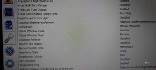

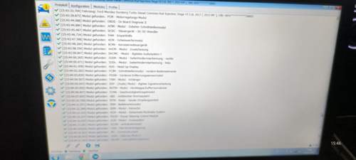

wenn(!) es kein Steuergerät gibt, dann gibt es auch kein Kabel dorthin. Für den Fall gehe ich davon aus, dass ein anderes Steuergerät denkt, dass es ein Getriebesteuergerät gibt und es natürlich vermisst.
Z.B. hat das BCM eine Konfiguration über die Getriebeart. Kann man sehen mit Forscan oder UCDS. Wurde da vielleicht mal was programmiert?
Eine Werkstatt kann das nicht sehen, aber die gesamte originale Konfiguration wieder einspielen

die "Signale" kann man live mit Forscan angucken, es muss ja ein Signal sein, dass falsch ist, wenn der Fehler gesetzt wird, wenn also Zündung an reicht, oder Motor an, oder ab einer bestimmten Drehzahl/Geschwindigkeit, bzw Temperatur
