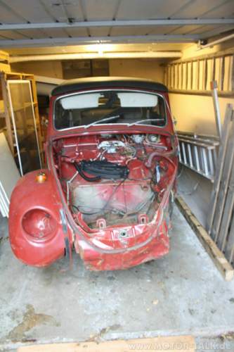

ich habe vor kurzem ein 68er Käfer Cabrio mit einem heftigen Frontschaden ergattert. Im Internet habe ich gesehen das es hin und wieder die Möglichkeit gibt komplette Vorderwagen von der A-Säule bis nach vorne gebraucht zu kaufen. Wenn ich mir den Unfallschaden anschaue ist das denke ich die vernünftigste Lösung, den Vorderwagen komplett tauschen. Die A-Säule möchte ich allerdings stehen lassen, da ist ja der Cabrioscheibenrahmen oben dran. Gibt es jemanden hier im Forum der das schonmal gemacht hat oder einen Link zu einem anderen Forum kennt wo sowas schonmal durchgekaut wurde?
Mehr brauchbare Bilder habe ich momentan leider nicht. Werde ich aber bald schießen.

Steht die A-Säule noch gerade? Wo ist dann das Problem?

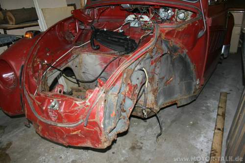

Ich dachte halt ich besorg mir ne Mex-Front und tausche ab der A-Säule. Hab grad mal schnell nen Strich auf ein Bild gemalt wie ich mir das gedacht habe bis wohin ich tauschen möchte. Ist ein anderer Käfer, aber das spielt ja keine Rolle. Das Cabrio hat auch nur vorne links nen Treffer, aber ich dachte möglicherweise ist es einfacher direkt die ganze Front zu tauschen. Was haltet ihr von dem Schnitt?
Die A-Säule scheint mir gerade zu sein.

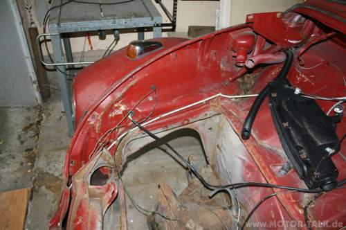

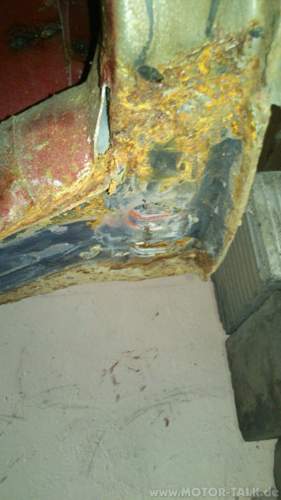

also ganz ehrlich: mich würde es aus Karosseriebautechnischen gründen wundern wenn da net noch mehr rauskommt. So wies aussieht hat der links ziemlich heftig eins auf die Achse bekommen, das untere Rahmenkopfblech ist krumm und wenn du den Übergang zum Kopf selber anguckst: Da ists so krumm das sichs weggedrückt hat. Sowas würde ich echt nur im Fachbetrieb richten lassen. Die Karosse gehört auf ne Richtbank und dort geschweisst, kannst dir aber auch selbst bauen, is net das Problem, Maßangaben gibts ja genug. Wennd schon dabei bist, schau dir die Käferspezifischen Roststellen an, das wird eh ne Vollresto...

ok, wenn du nen guten Unterboden hast, dann benutz den um die Karosse auszurichten, so hab ichs bei meinem mex gemacht. Du hast dann ja die Original Schraubpunkte für die Warmluftkanäle, die Querträger und die Spritzwand. Ich würde mal so vorgehen, ohne das ich den Unfallschaden von innen gesehen hab: Auf der linken seite das Reparaturblech rausnehmen, die Türen mit nem Gestell versteifen. Danach den Warmluftkanal entfernen und nen neuen einsetzen, dann hast du schonmal die Richtungsvorgabe für die neue Seitenwand und kannst nachdem du den rechten Heizkanal ersetzt hast die Spritzwand tauschen. Aber natürlich alles auf der neuen Bodengruppe, is zwar ne elendige Schrauben+Verstärkungsblech rein und raus schrauberrei, aber du bist maßhaltig. Nehm nie alles auf einmal raus, sonst wirds nix. Auf der rechten seite würd ich eventuell nur die Endspitze erneuern, falls es reicht und mich dann mit den Reparaturblechen nach links durcharbeiten, wenn das Maß vom Warmluftkanal passt kannst dann auch problemlos die Seitenwand links einpassen. Is nur ne Idee, man muss sichs halt vorher genau anschaun was noch heil ist und wo die Maße passen, aber in n paar gemütlichen Wochen is das machbar :-)

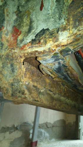

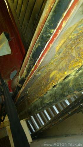

Die Spritzwand hoffe ich sogar noch retten zu können, aber das wird sich erst nach dem Abheben zeigen. Hier noch mehr Bilder :-)
Jetzt erst wo ich die eingestellten Bilder anschaue sehe ich das der Warmluftkanal scheinbar auch einen Knick bekommen hat. Aber das muss ich mir live nochmal anschauen.
Zu deiner Beruhigung: Die Spritzwand sehe ich als TOT an :-) Ich habs so gemacht: erst die Kanäle tauschen, dann hast vorn und hinten noch den Anschlagspunkt , also zwischen Querträger und Spritzwand, den passt zuerst sauber ein, dann verschraubst BEIDE Warmluftkanäle am Boden, sowie alle andern Schrauben die du zur Verfügung hast und Verschweisst ihn an der A und B Säule sowie an der hinteren Seitenwand. Dann is die andere Seite dran. Danach die Spritzwand, die scheint ja noch ziemlich gerade zu sein. Dann eventuell die Querträger hinten, nehm die von VW, die sind Qualitativ hochwertiger und vorallem: die Verschraubungslöcher passen sowie der Übergang zum Querträger, ich hab VW und Zubehör verbaut, ich würde nur noch die Querträger von VW nehmen. Dann hast schon mal wieder ne Ordentliche Steife inne Karosse. Und so arbeitest dich Blech für Blech weiter... Und niemals die Fixierpunkte vergessen, auch Kotflügelschrauben können sehr hilfreich sein :-)
