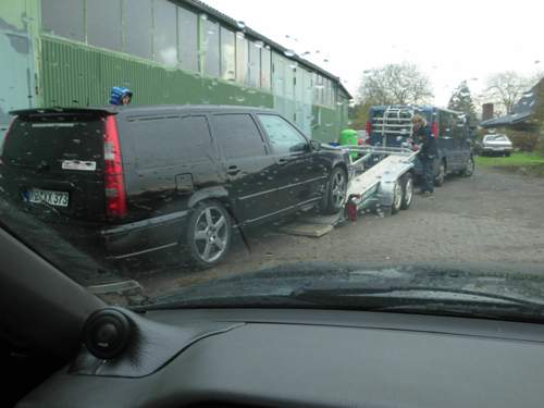

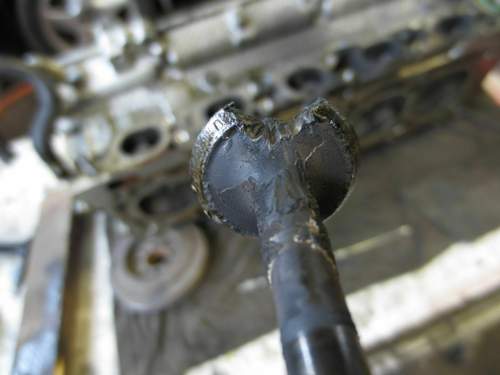

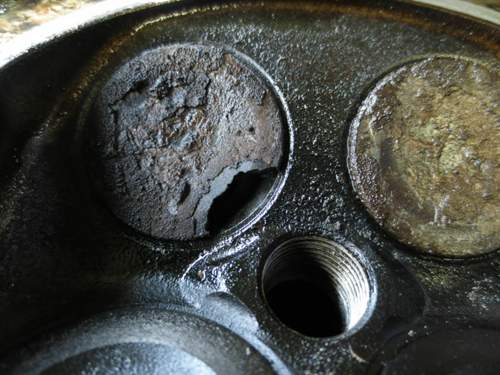

Naja er hat auf zylinder 1 und 2 0 bar und 3 4 und 5 jeweils 6 bis 8. Ich denke das Lager von zylinder 1 hat es zerlegt und die anderen durch die erhöhte Belastung dann gleich mehr oder weniger mitgenommen.
Da ich persönlich kein Motor Fachmann bin gebe ich ihn nun in hoffentlich gute Hände ab. Grundsubstanz ist zum Wiederaufbau sehr gut.
https://www.ebay-kleinanzeigen.de/.../1305134285-216-19331?...
Also danke für alle Tips und hinweise. Bei Interesse gerne melden!
