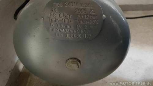

Hallo Leute,
ich habe mir kürzlich einen Druckluftschlagschrauber (Metabo DSSW 360) gekauft.
Merkwürdigerweise gelingt es mir an meinem Kompressor (Einhell Euro8/24) jedoch nicht, eine mit 130 NM angezogene Radschraube zu lösen. Am Schlagschrauber liegt es nicht, denn ich habe ihn mal in der Werkstatt testen lassen und da funktionierte er einwandfrei.
Der Schlagschrauber benötigt 6 Bar Druck, am Kompressor liegen laut Anzeige 8 Bar an.
Was kann das sein?

Der Schlauchinnendurchmesser !.
Sollte minimal 9 mm sein. Auch die Schlauchlänge spielt je nach Kompressor irgendwann eine Rolle.
Bei 9 mm Innendurchmesser und 10-12 m Länge, sollte das noch gut funktionieren.
Außerdem ist noch ein ungeregelter Anschluss interessant, der direkt am Kessel sitzt und wo die Luft nicht erst durch den Druckminderer muß, wenn alles andere nicht hilft.
Dein Schlagschrauber benötigt 360 l/min Luft.
Der kleine Einhell müsste kontinuierlich 360l Luft bei 6 bar liefern, dabei hat er nur ein 24l-Kesselchen und seine Ansaugleistung liegt bei lediglich 210 l/min, d.h. er liefert bestenfalls 80-100l/min Druckluft, also ungefähr 1/4 dessen, was Dein Schlagschrauber benötigt.
Beim Schlagschrauber-Kauf daher immer zuerst auf die vom Gerät benötigte Luftmenge achten, damit wird sofort klar, das Kleinkompressoren mit solchem Werkzeug heillos überfordert sind.

zum TE: Wenn man Power haben will, direkt am Tank abgreifen. Da sind vorne und hinten 2 Blindstopfen, einen davon raus und direkt den Schlauch dran. Schlauch sollte zwischen 9mm und 1/2" sein. Bei den Gewindetüllen keinesfalls irgendwelche Reduzierungen verwenden !

Das Hauptproblem ist der übermäßige Luftverbrauch des Metabo-Schraubers von 360l/min, im Verhältnis zum kleinen Kompressor. Da werden alle Tuningtips physikalisch weitgehend ins Leere laufen. Verbrennungsmotoren kann man im übrigen nicht mit Luftmotoren vergleichen, Dein Drehmoment-Vergleich ist daher völlig abwegig. Luftmotoren funktionieren nur bei Nenndruck einwandfrei, na ja, ist halt Physik...;D
Ein sparsamerer Schrauber wie der Hazet 9012M käme sicher um einiges weiter und kostet kaum mehr.

Tipp 1 : Den schlauchanschluss UNBEDINGT direkt am kessel nehmen!!! Die druckminderer anschlüsse an den china kompressor sind innen sehr sehr dünn , auch bei 10 bar fließt da nur wenig luft durch !
Tipp 2 : Einen schlauch benutzen der innen mindestens 9mm hat. Funktionert bei mir prima auch bei längerem schlauch! !!
