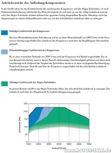

hallo gemeinde,
dieser thread ist dafür da, um anderen mit zu teilen was ihr bis jetzt unternommen habt und vorallem erreicht habt was das kompressor-quietschen beim 118kw golf vi angeht.
bitte hier nicht posten das ihr das quietschen habt, sondern nur ob es schon erfolge gab.

Bei meinem 6er (118kw/DSG) ging es jetzt erst los (4000 km).
Letzte Woche reklamiert. Da hieß es, dass die Magnetkupplung in der Wasserpumpe dafür verantwortlich ist, aber dass VW angewiesen hat, die Wasserpumpen nicht zu tauschen.
Jetzt doch der Anruf: Wasserpumpe soll diese Woche getauscht werden.
Mal sehen, ob´s (langfristig) hilft ???

Vlt bekommst du ja auch so eine Wasserpumpe die man ab der KW45 im Werk Serienmaessig einbaut. Die von der in einem anderen Thread die rede ist.
Da bekommst wohl einer diese Woche eben diese Wasserpumpe eingebaut. Du koenntest der zweite im Forum sein.

Im Rocco Forum steht auch, dass ab KW 45 eine neue Version der Wasserpumpe verbaut wird, und die Quietscher diese dann auch bekommen.
Wenn jemand die Neue bekommt, bitte fragt nach irgend einer Service Nummer von VW oder so, damit ich bei meiner Werkstatt nicht wieder vor so einem fragenden Gesicht stehen muss, sondern ihm direkt sagen kann, was Sache ist.
Ich bin ja mal sehr gespannt Wahrscheinlich haben sie der Wasserpumpe einfach eine zweite, schalldämpfende Ummantelung verpasst, damit man das Quietschen nichtmehr so laut hört xD

Mein VW Händler hat heute die neue Version der Wasserpumpe bestellt. Mal schauen wann die kommt. Langsam bin ich auch mega genervt von dem gequietsche. Hat sonst jemand auch schon bescheid vom Händler oder bin ich der erste???

Hallo
Ich kann euch trösten. Diese Problem gibts auch beim 140er und 170er TSI. Bei meinem war es zwischendurch auch mal dann wurde die WaPU/Magnetkupplung gegen eine zweiteilige version getauscht die dann auch wieder mal quietschte irgendwann und nach diversen Motorupdates und downgrades war es auf einmal wieder weg. Mein Problem ist es jedenfalls nicht mehr da das Fahrzeug auch noch wegen anderer Mängel gewandelt wird.
