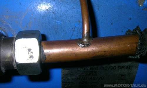

Hallo, mein neuer gebrauchter Kompressor ist undicht. Es tritt Luft aus der Leitung heraus. Siehe Bild! Was kann ich machen? Schweißen oder löten? Wie?
Sany6129
Was ist da undicht ? die Lötverbindung, wo die dünnere Leitung draufgeht ? dann nur Löten, weil war schon mal gelötet. Vorher unbedingt Leitung/Kompressor drucklos machen. Wenn es nur an der Verschraubung links undicht ist, dann diese etwas nachziehen. Wenn Du nicht genau siehst wo es rausbläst, mit Seifenlauge/verdünntes Spülwasser bepinsel. Mit wenig Druck auf dem Kessel beginnen, wenn hoher Druck drauf ist, siehst es vielleicht nicht.

Löten!
Kupfer lässt sich nicht so einfach mit Hausmittel schweißen. Hart- oder Weichlöten sollte funktionieren.
Alternativ könnte man auch ein Löt- oder Pressfitting einsetzen. Das hält besser als so stumpf angestoßenes Rohrstück.

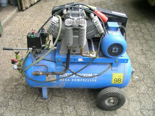

Das ist ein älterer Elektra-Beckum Kompressor.
Ist das ein 2 oder 3 Zylinder ? Die gelötete Leitung ---- Kommt die von einem Zylinder oder ist das eine Entlastungsleitung zum Druckschalter ?

Das scheint nicht mehr so ganz der Originalzustand zu sein.
Optimal wäre ein neues Eck-Rückschlagventil mit Entlastungsausgang und die Rohrleitung vom Nachkühler erneuern.. Dann mit PVC Leitung zum Entlastungsventil.
Schnelle Lösung: Rohrleitung auftrennen. T-Stück mit entsprechendem Abgang für Entlastungsleitung einsetzen.
Eine Weichlötverbindung wird auf Dauer vermutlich nicht halten. Diese Füllleitung unterliegt doch einigen Vibrationen.
Ob es für diesen Øunterschied ein passendes Fitting gibt, ist die Frage, daher würde ich es mit Hartlot versuchen. Kannst ja mal beim Heizungsbauer anfragen. Das sollte mit nem Trinkgeld machbar sein.

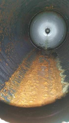

Bei starken gebrauch kann man auch über sowas nachenken (Bild 1)
Damit der Kompressorkessel nicht irgendwann aussieht wie auf dem 2. Bild

sieht ja übel aus,ich wes natürlich nicht watt Grete Weiser hier nehmen würde,ich rate zu TOGAL.

Die Entwässerungseinheit wird aber hinter dem Kessel installiert und somit beim Korrosionsschutz des Kessels wirkungslos.

Ich glaube er meinte eher das Teil gegen den manuellen Kondensablass zu installieren.
