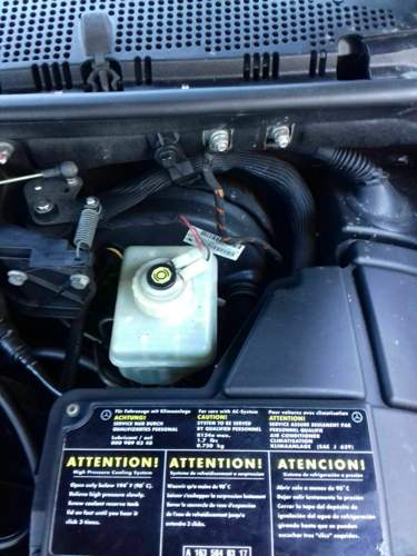

Hallo, ich hoffe Ihr habt einen Tip was das ist. Also, ich verschließe das Auto mit der FB. Die Leuchten aussen blinken 1 mal als Bestätigung. Nach kurzer Zeit müsste doch jetzt die kleine rote Kontrolleuchte in der Mittelkonsole anfangen, zu blinken. So kenne ich das. Was macht ML? Nix. Blinkt nicht. Jetzt öffne ich das Auto mit der FB, stecke den Schlüssel ins Zündschloss. Blinkt nicht. Dann drehe ich nach Stufe 1, ahh, er blinkt. Ich drehe zurück auf Null, er blinkt weiter. Dann ziehe ich den Schlüssel ab und das Blinken hört auf und fängt auch nicht wieder an. Abgesehen davon das Alarm auch nicht geht denke ich mal, da stimmt doch was nicht oder?

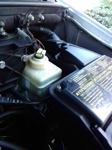

Moin! ich möchte nicht darauf hinweisen wie viel Themen hier doppelt sind oder ob Ausdruck,Grammatik und Rechtschreibung stimmt oder nicht ...bla,bla,unwichtig!!! Sondern ein Tipp zu dem genannten "vielleicht" Problem!
Beim ML ist ja im Motorraum auch ein Schalter von der Alarmanlage verbaut. Öffnet man bei eingeschalteter Alarmanlage die Motorhaube geht das Getute los! Also ein einfacher Test : Motorhaube entriegeln aber nicht öffnen!Alle anderen Türen verschließen und dann auf der FB die Zentralverriegelung schließen! Dann am besten 3 Minuten warten und dann einfach die Motorhaube hoch stellen so das der Schalter auslösen kann!Ja ich weiß es dauert noch nicht einmal eine Minute .... Fängt jetzt die Alarmanlage an zu tüddeln ist alles OK! Und deine Diode oder die Verkabelung hat eine Unterbrechung.Dann wäre hier der nächste Ansatz zur weiteren Fehlersuche! Ist auch hier alles OK Dann könnte es sein das die Anlage wegen Fehlfunktion irgendwann einmal dauer deaktiviert wurde!? In diesem Fall braucht man die SD! So kann man sich schnell selbst helfen wenn keine SD oder ähnliches in der Nähe ist.Mann kann zu 100% Fehlersuche auch ohne Auslesetechnik machen!Es reicht auch ein Multimeter und Kenntnisse über Soll-Daten des Fahrzeuges.
Moppibike, Danke für den Tip mit der Motorhaube. Es tut sich trotzdem nichts. Da ich gerade dabei war, habe ich den Sicherungskasten mal aufgemacht. Da gibt es lt. Beschreibung unter K31 ein Relais für das Alarmhorn. Daneben eine 20 Amp. Sicherung. Jetzt kommts, Sicherung ist da, Relais fehlt. Da kann ja auch garnichts tuten, oder?
Irgendein Vorbesitzer muss da wohl rumgespielt haben und das rauszufinden ist nicht einfach.
Gruss
Ja richtig,im nach hinein die Fehlersuche wird dann immer sehr umfangreich! Entweder brauchte jemand das Relais oder die Alarmanlage hatte schon nicht mehr richtig funktioniert!? Unser ML machte auch ab und zu Radau in der Nacht, obwohl alles ruhig Draußen war. Ich hatte damals die Alarmsache raus programmiert. Da war in der Tür der Schalter defekt. Hier muß man dann Auslesen um zeit zu sparen. Oder man hat Zeit und schraubt alles auseinander und tut alles durch messen.
