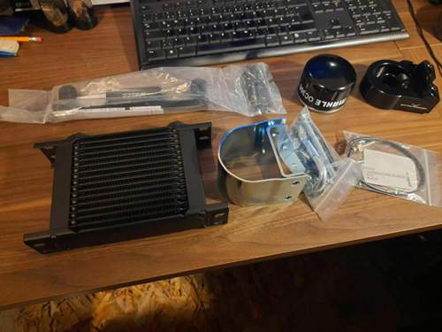

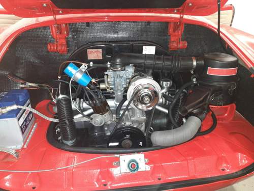

Nun möchte ich auch meine kleine Baustelle hier zeigen. Ist keinesfalls ein Erfolgsrezept (weil bisher wegen Winter nur im Leerlauf getestet, ist aber 100%ig dicht :) ).
Es ist ein 1600er AD Motor mit Hundehütte und kontaktloser Zündung, sonst komplett serienmäßig. Habe sicherheitshalber die Druckregelventile und Federn erneuert, sowie dessen Schrauben mit CSP Schrauben mit Innensechskant gewechselt.
Da ich gern längere Fahrten (auch richtung Itailen, Cote d'Azur usw) antreten möchte, dachte ich dass ich lieber Hosenträger und Gürtel zu tragen.
Angefangen hat es mit ein Ölsumpf, und eine Mexiko Ölpumpe mit Filter. Da ich leider ab und zu Zeit hatte, nach schönen Teilen zu suchen, habe ich mir doch eine Einkaufsliste erstellt, um da ein Ölkühler auch noch montieren zu können.
Schuld dran ist Jürgen (danke :) ) der mir die Welt der kleinen Ölfilter (OC306) offenbart hat. Super, dann könnte ich dort ein Sandwich-adapter einbauen. Am besten mit Thermostat, und noch besser mit Platz für einen Öltemp. Sensor. Der eine präzise digitale Anzeige hat.....

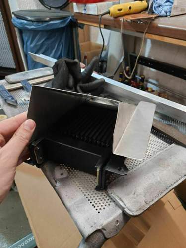

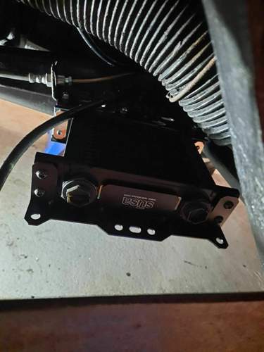

Der Kühler selbst (und die Halter) sind von Setrab, entschieden habe ich mich für eine diskrete Montage am Achsrohr. Die dicke silberne Rohrschelle ist für Kinderschaukel (bis 120kg) zugelassen, sollte also den Kühler am Achsrohr ohne Probleme halten können. (alles Gummigelagert).
Klar, das hätte bestimmt auch ohne Lufthutze ausgereicht, aber da ich eh etwas Alu da hatte, habe ich ein Leitblech passend gebogen und unauffällig schwarz lackiert. Es ist ebenfalls am Kühlerhalter geschraubt.
Die Leitungen sind PTFE-Stahlflexleitungen von BAT Motorsport, mit Aeroquip Dash-8 Verbindungen. Für einen Anfänger nervig zum zusammenbauen, dafür hochwertig und dicht. (hoffentlich!)
Am Ölsumpf sind längere Stehbolzen eingeklebt (und von innen mit Muttern gehalten), und montiert ist ein gefräster Stahldeckel mit Silikon Dichtungen.
So, das nun meine Ölkühler-Story......
Viele Grüße
Vlad

sieht doch gut aus vielleicht noch nen Gitter vor das Luftleitblech.... damit sich da nix sammeln kann... laub und so...
Hi Jürgen, danke! Ich schätze deine Rückmeldung sehr! Ich hab auch dran gedacht, wollte es nur nicht zu sehr übertreiben. (Das wird eh nur ein Schönwetter-Straßenauto), somit wird das Ding von unten öfters inspiziert, bis sich überhaupt da was sammeln kann.

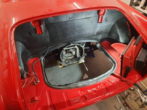

Aber nur so nebenbei, noch einer meiner "Erfindungen". Vor dem Lüfter im Motorraum, habe ich einen schwarzen Gitter am Spritzwand verschraubt, sodass selbst bei sich lösender Dämmpappe (die von Haken und etwas Kleber festgehalten wird), nichts passieren kann.
Nicht original, aber fast unsichtbar, und mit großer Wirkung!

@vladiiiii Also ich würde auch ein Schutzgitter davor setzen.
@HD_Juergen meint bestimmt nicht nur Laub.
Ich würde auch eher an "Steinschlag" oder anderen "Müll" denken.
der "Stevie"
Hmm, ist eine Aufgabe die doch recht überschaubar ist, OK überredet, würde doch Sinn machen.
Fliegengitter davor, aber dann in schwarz :p
Viele Grüße
Vlad
Karmann machen, Fliegengitter wäre mir zu feinmaschig
