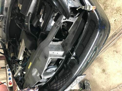

... kann mir nicht vorstellen das die Scheinwerfer völlig anders montiert sind wie beim V70 oder S70... sind doch nur drei Schrauben von hinten und easy erreichbar... dauert keine 5 Minuten... dann Klammern runter und Glas tauschen... beide Seiten mit Glas wechsel und Montage hat vllt. ne halbe Stunde gedauert... !? ;)
Scheinwerfer sind doch gleich, Blinker raus, drei Schrauben raus und natürlich die Stecker ab.
Scharnier hat Dieselkraften ja schon erklärt.
Hier noch mal die Position
E2fee6ef-f4e4-4d52-ac87-7efb11c1651c
Blinker vor dem Ausbau ausklipsen, dann die drei Schrauben raus und Scheinwerfer nach hinten oben rausnehmen. Stteuscheibe aus England? Du bist dir sicher das die passt, ich meine rechts links Verkehr? Ansonsten klipse ab, Dichtung nicht beschädigen und auf keinen Fall versuchen den Reflektor mit sauber zu machen, neues Glas rein und hoffen das es wieder dicht wird. Ich habe nach dieser Prozedur zwei neue Scheinwerfer von Hella eingebaut. Übrigens isz das ein Glasschaden den u. U. Die Teilkasko ubernimmt..
