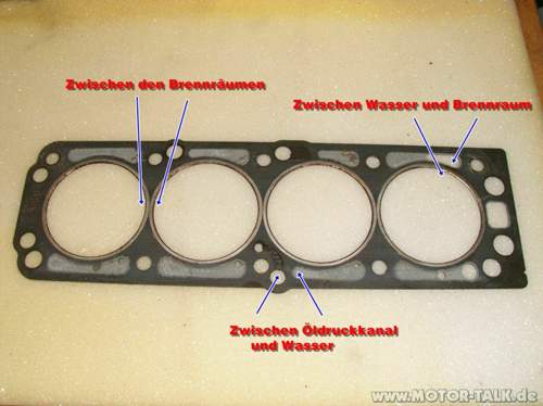

Was ist den das für ein Fahrzeug? Bei älteren Modellen kann der eine oder andere Bastler den Kopf abbauen, Dichtung erneuern, und evtl vieleicht wieder zum Laufen bekommen.
Themenstarteram 28. März 2018 um 19:00
Golf 5 :)
ja das bekommt man auch hin, aber Kopf abbauen ist ja immer auch risikoreich und teuer.

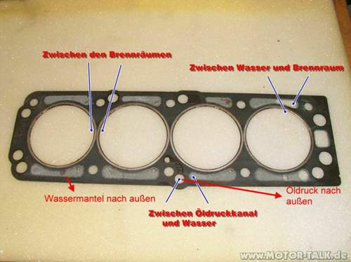

Ja da gehört schon einiges (Fachwissen), und auch Spezialwerkzeug dazu. Hier beim 1,4 er 16 V Motor...
Wie Du sehen kannst, mit abdichten von außen ist da nichts zu machen.
15-kolben
16-zylinderkopf
17-zylinderkopfdichtung

Mal ne blöde Frage :D Bist Du Dir sicher daß das Kühlwasser zwischen Kopf und Motorblock rauskommt? Die Metallagenkopfdichtungen werden selten undicht. Nicht das es nur an Dichtungen wie Thermostatgehäuse, oder sonstigen Anbauflansche rauskommt. Mach mal Fotos von den undichten Stellen.
Themenstarteram 28. März 2018 um 19:39
sicher nicht, aber zwei Werkstätten haben es unabhängig voneinander gesagt.
