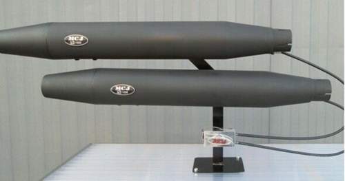

Penzel und MJC sind ja mit Seilzug.
MJC ist natürlich "Spotbillig" im Vergleich zu J&H oder Kess, allerdings die Passgenauigkeit und dazu die Optik wie die sitzen ist jetzt nicht der Renner.
2x bestellt und verbaut, und jedesmal musste der vordere Krümmer etwas geändert werden, damit die Linie zum hinteren einigermaßen gut aussieht. Wird nicht mehr verbaut.

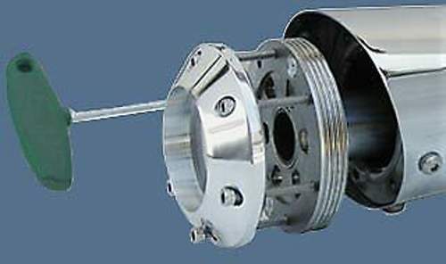

AMC ist verstellbar. Und Penzel heißt Penzl.

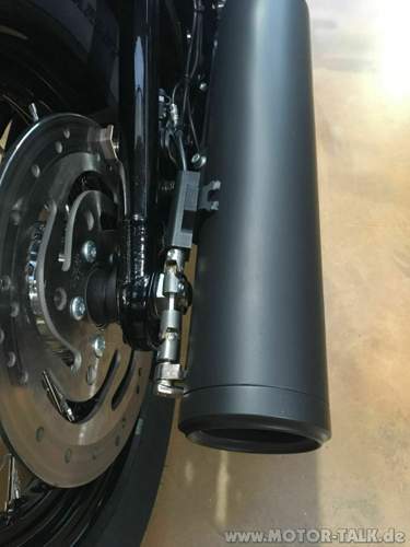

@E-Glider schrieb am 7. Dezember 2017 um 15:36:45 Uhr:
...und meine J&H ist auch mit Seilzug!
Aber elektrisch, oder musst Du manuell mit einem Hebel verstellen um Laut und Leise zu machen?
Nö, elektrisch.
Aber mit Seilzug, und darum ging es ja...
Im Gegensatz zu kardanischem Antrieb.
btw:
Auch Penzl kann elektrisch...
