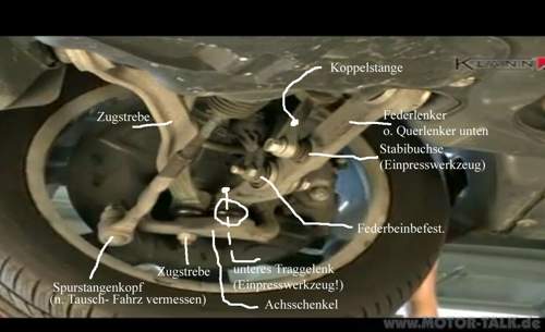

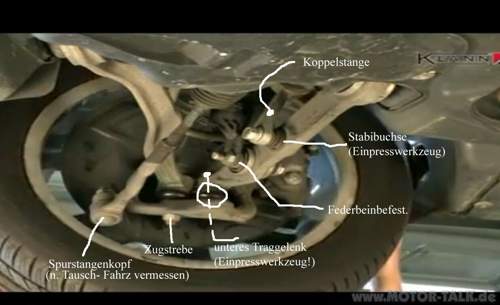

Soweit ich weiß, ist eine Spurvermessung nur nötig, wenn du die Spurstangen bzw. Spurstangenköpfe wechselst. Alle anderen Teile sind ja fest und es findet keine Änderung statt.
Was willst du denn nun alles wechseln?
Zum unteren Traggelenk:
Wenn du mein oben verlinktes Werkzeug verwendest, musst du nichts weiter abschrauben.
Ansonsten vielleicht die Zugstrebe.
Koppelstange (Stabilisator) lässt sich so wechseln.
Wenn du die Stabi Buchsen auch wechseln musst, brauchst du dafür auch ein Einpresswerkzeug.
Vielleicht solltest du dir das vorhandene Hydr. Werkzeug samt Hülsen erst mal anschauen und gucken wie es auf die Traggelenke passt.

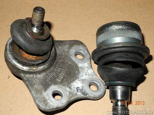

Also als erstes empfiehlt selbst Mercedes den Austausch beider Traggelenke. Macht auch Sinn, da das alte Gelenk auch nicht das ewige Leben hat. Wenn Du einmal dran bist ist das auch kein Thema.
Zweitens brauchst Du einen Kugelgelenkabzieher. Gibt es recht günstig und hat eigentlich auch jede Werkstatt.
Das Aus- und Einpresswerkzeug bekommst Du schon für rund 80 € in gleicher Qualität.
Mit der ganzen Radnabe unter die Presse ist auch nicht ohne, da diese ja eine ungünstige Form hat. Die entsprechenden Einsätze brauchst Du auch (ein runder Klotz alleine reicht da nicht).
80 €+ zwei Traggelenke von Meyle ca. 75 € bist Du bei ca. 155 €. Soviel verlangt MB für ein Traggelenk. Was die Koppelstangen kosten weiß ich nicht. Hier würde ich auch gleich beide wechseln.
Ich habe es auch so gemacht. Werkzeug gekauft, 3 STunden Hebebühne und gut.
Ist aber besser wenn man zu zweit ist und lass die Zugstange dran. Man muß an dem Einpresswerkzeug drehen wie ein Mann( Denk an eine Rohr Verlängerung, ohne wird das nichts). Das hat ein Trapezgewinde und nicht wie die YouTube Variante ein Feingewinde. Daher sieht es im Film auch leicht aus.
Das Werkzeug bekommst Du sicherlich auch gut bei Ebay oder so wieder los. Das reduziert die Kosten auch wieder.

Das Traggelenk ist aber nicht im Querlenker! Das ist in derRadaufnahme/Nabe drin. Das heißt Du mußt auch die Spurstange und das obere Traggelenk lösen!.
Themenstarteram 27. April 2013 um 15:29
ich weiß jetzt nicht ob ich auf dem Schlauch stehe :confused:, aber dort wo die Koppelstange mit dem Querlenker verbunden ist ist das Traggelenk in den Querlenker eingepresst. Und diese beiden Teile möchte/muss ich je tauschen. ;)
In deiner PDF das Teil 100. Oder aber ich bezeichne dises Teil jetzt falsch, das kann natürlich auch sein, dann bitte ich um Entschuldigung das ich mich falsch ausgedrückt habe.
Das Traggelenk ist die Nummer 20.  Das Gelenk für die Koppelstange (hier nicht dargestellt) ist die Nummer 107.
Wenn Dein Meister Traggelenk gesagt hat, dann ist die Nummer 20 gemeint.
Stequ
PS: Meistens geht eher die rechte Seite kaputt. Das ist die Gully und Schlaglochseite. Wenn die linke kaputt ist, braucht die rechte Seite mit Sicherheit auch nicht mehr lang.
Edit: Für die Position 107 brauchst Du das Auspresswerkzeug plus Zusatzadapter.
Wenn wirklich das Gelenk fü+r die Koppelstange kautt ist, gibt es den Federlenker als Komplettsatz inklusiver aller Gelenke und Gummilager. Dann brauchst Du nur den primitiven Kugegelenkabzieher. Das ist dann eine Kleinigkeit.
Edit2: Das Teil 100 ist der Federlenker und das Teil 105 das Gummilager des Federlenkers.
Was ist denn jetzt kaputt bei Dir? Das  Gelenk für die Koppelstange ist eigentlich
langlebiger als das Traggelenk.
