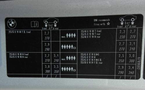

Bin ich beim lesen zu blöd oder darf ich mich an dem Geschwindigkeitsindex nicht orientieren??
Ich fahren eine 325i Limo aus 2005 und habe vorne die 225/40 R 18 88W (Runflat) und hinten 255/35 R18 90Y (Runflat) drauf.
Wenn ich auf den Aufkleber in der Tür gucke finde ich die Frontreifen in der Tabelle oben rechts, es wird ein Druck von 2,4 bis 2,8 empfohlen. Soweit so gut.
Darunter steht (für hinten) der 255er Reifen, allerdings ebenfalls mit Geschwindigkeitsindex W wenn ich mich gerade nicht irre.
Mein Hinterreifen mit dem Index Y steht auf der linken Seite in einer anderen Tabelle. Dort ist der empfohlene Druck ebenfalls 2,4 bis 2,8!?
Kann das sein? Müsste der Druck hinten nicht etwas höher sein? Oder fahrt Ihr auch vorne und hinten gleich?
Prinzipiell wäre es mir ja egal aber ich finde ihn bei höheren Geschwindigkeiten auf der AB etwas schwammig (ich weiß, da gibt es auch genug Threads zu) und bin deshalb am gucken ob ich evtl. durch den Luftdruck etwas machen kann / muss.

Der Luftdruck hängt von der Beladung / Masse ab, daher meist die differenzierten Angaben auf den Hinweisschildern. Ich schaue dazu ebenfalls da drauf, dann noch beim Hersteller auf der Homepage mit dem von mir gewählten Reifen und meinem Modell und ziehe daraus meine Schlüsse. Da ich meist alleine fahre, habe ich einen Mittelwert drin, vorne wie hinten.
Wieso soll der Druck hinten höher sein? Verstehe dein Problem nicht so genau. Suchs dir aus zwischen 2,4 - 2,8.

Ich mach den hinten sogar eher niedriger. Erstens ist ja (ohne Beladung wie man ja meist fährt) der Motor vorne und ich hab dazu hinten noch breitere Schlappen da
Mischbereifung. Generell gilt wer viel Autobahn fährt macht besser 0,2 bis o,3 weniger Druck als überwiegende Stadtfahrer. Aber so genau kommts auch nicht drauf an, mit der Mitte ist man gut bedient.
Ich glaube ich habe rundherum 2,7 drauf.
Ich komme drauf weil ich in besagten Threads gelesen habe, dass die meisten hinten ca 0,5 mehr drin haben als vorne.
Ansonsten finde ich wie gesagt auf dem Aufkleber in der Tür, dass Reifen mit dem Last-/ Geschwindigkeitsindex 90 W hinten 2,7 bis 3,1 haben sollten und der 90 Y hinten 2,4 bis 2,8.
Und da habe ich mich halt gewundert was der Geschwindigkeitsindex damit zu tun hat. Für mich macht das keinen Unterschied....

Manche Stimmen meinen auch, dass wenn man oft im Bereich Vmax unterwegs ist, soll man durchaus die Luftdruckangabe für volle Zuladung verwenden. Laß ich bei einem Reifenhersteller auf der Seite.
Habe gerade bei Michelin auf der Homepage geschaut, die empfehlen bei Mischbereifung in 18" hinten beim 255er 0,5 bar mehr als vorn beim 225er - sowohl als min. als auch max. Wert. Weiß leider nicht auswendig, was auf dem Aufkleber steht im Auto.
Bei den 18" sind für deinen Wagen die W gelistet, ab 19" dann das Y.
Spielt es für den Luftdruck eine Rolle, ob man W oder Y Reifen fährt? Habe ich nie drauf geachtet.
Bei einheitlicher Bereifung habe ich hinten auch 0,5 mehr als vorn (vorn 2,5-2,9 hinten 3,0-3,4)
Wie man am Aufkleber sieht scheint es schon einen Unterschied zu geben...
Tabelle links = 90Y zwischen 2,4 und 2,8
Tabelle rechts = 90W zwischen 2,7 und 3,1

Diese Reifen haben doch unterscheidliche Dimensionen?! Daraus dürfte sich die Differenz erklären.
Warum??
Es sind jeweils 255/35 R18....
