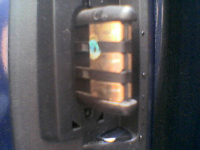

Hallo allerseits .
Ich weis , ich habe den Text auch schon in einem ander Tread geschrieben aber ich denke er gehört hier am besten hin .
Nun zum Thema:
Das Problem mit den Türkontakten besteht auch beim Modelljahr 2007 noch . Hab es heute bei meinem gesehen und der ist MDJ 2007 . Bei mir ist die Korrosion aber auf der linken Seite , auf der Außenseite der Tür und rechts auf der Innenseite und deshalb schwer zu erkennen . Also an alle die das Problem nur einseitig haben , vielleichtmal nochmal nachschauen . Hat jemand eine entgültige Lösung von seinem Freundlichen bekommen oder bleibt es bei regelmäsigem Austausch auf Garantie vom Händler bis die Garantie abläuft ? Oder bring der der Tausch der Kontaktbelegung wirklich etwas ?
Viele Grüße
Ralf

ich hatte diesen Grünspahn anfangs des Jahres auch an meinem VC, er war aber zwischen den Kontakten. Er lies sich mit Glasreiniger ohne jedes Problem ablösen. Hab das Ganze dann noch mit einem Siliconöl getränkten Lappen nachgewischt. Der Grünspahn hat sich bis heute nicht wieder sehen lassen.
Gruß LongLive

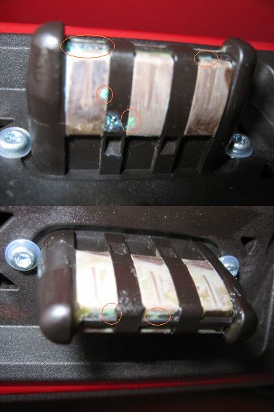

Bei mir wurden x4 komplett die Kontakte gewechselt!
Jetzt habe ich die Kontakte satt mit Kupferpaste behandelt frei nach dem Motto: "Was ich nicht weiß, mach mich nicht heiß!"
Gruß Torsten

Hallo, habe beide ( Mo06) gleich nach dem ersten Winter ersetzt bekommen und diese sind auch wieder angelaufen. Nun hab ich innen ( mit einer Spritze) und außen mit Polfett benetzt , seit gut 3 Monaten gibts keine Probleme mehr.

Hi nein, hab mir von meinem Apotheker eine 5 ml Kunststoffspritze mit einer entsprechend kleinen Kanüle besorgt. Das Polfett muß vor dem einspritzen leicht erwärmt erden. Hat gut funktioniert.

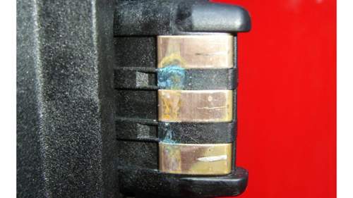

Es gibt zwar die offizielle Anweisung vom Werk, die Kontakte "umzupolen" aber wie du selbst lesen kannst, tritt dieses Phänomen beim Mj. 2007 immer noch auf!!! Eigentlich ein Unding...

Bei mir hilft derzeit Kettenfliessfett für das Fahrrad.
Geht immer noch seeehr gut. Keine Korrosion bis jetzt.
Andreas

Behandlung der Kontakte mit Kettenspray im November 2005 verhindert bis heute den erneuten Anfall der "grünen Moderseuche". Habe Laternengarage und bekomme daher auch jeden Guß ab.
Probleme mit evtl. Schmutz- Ansammlung durch diese "Ölung" gibt übrigens es nicht.

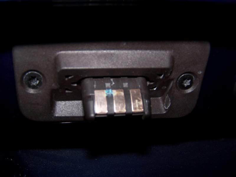

Unser Caddy war diese Woche beim Freundlichen . Unter anderem wegen der korrodierten Türkontakte . Die Kontakte wurden nur gereinigt und leicht gefettet . Ich hatte dem Meister auf eine mögliche Kundendienstanweisung zu diesem Problem hingewiesen . Bei der Abholung sagte er mir , das es keine zu diesem Problem gäbe . Hat da jemand gegenteilige Erkenntnisse . Wenn ja , bitte Titel und ewentuell Nummer der Anweisung mal bitte mitteilen .

Ich nehme das altbewärte Waffenöl ,,BALLISTOL " hab nie wieder Grünspan an den Kontakten. Eignet sich auch hervorragend für die Türgummis im Winter.

Bei mir wurden heute die Türkontakte(re) zum vierten mal gewechselt. Auf der linken Seite ist auch schon wieder "Grünspan" zu sehen. Im Vorfeld wurde die Polung der Kontakte geändert. Das hat alles nicht geholfen. Ich werde das u.a. zum Anlass von Kompensationsforderung nehmen.
