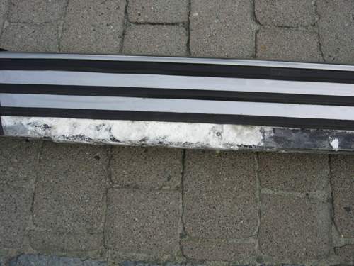

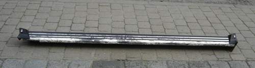

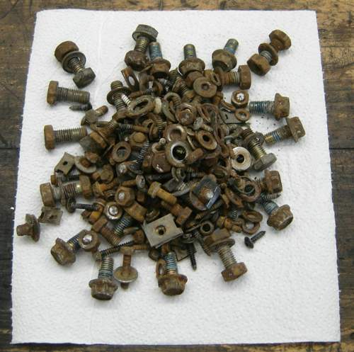

Ich führe das hier mal fort da das Problem immer noch das gleiche ist.
Nach dem Abbau der Halter der Trittbretter kann man feststellen dass auch bei mir sind die Trittbretter korrodiert sind und zwar ganz ordentlich.

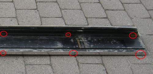

Zum reinigen wollte ich sie zerlegen doch dabei sind an jedem Trittbrett die 6 !!! M5x12 Befestigungsschrauben abgerissen, also ausbohren, Gewinde neu schneiden und VA-Schrauben rein.
Die zum Fahrzeug hin zeigende Edelstahlabdeckung hatte sich durch das Alu-Oxid schon so stark angehoben, dass stellenweise die Plastik-Abdeckleiste nicht mehr abgedeckt hat. Um die Edelstahlabdeckung zu entfernen müssen die Blindniete ausgebohrt werden. Dann kann man den Grundkörper sowie die Abdeckung reinigen. Da die Bohrungen der Blindniete durch Korrossion sich vergrößert hatten ist anzunehmen dass neuen Niete hier nicht wieder fest werden. Also habe ich die Edelstahl-Abdeckleiste mit normalen M5 VA-Rundkopfschrauben mit Bund befestigt und innen eine Karosseriescheibe zwischen gelegt. Das funktioniert nur bei den beiden äusseren Schrauben, für die anderen Schrauben habe ich die Nut ca. 3mm tief und 10 mm lang mit dem Dremel ausgefräst damit der Schlüssel zum halten der Mutter zwischen passt.
Auf der Fahrzeugaußenseite ist es auch nicht besser hier waren die Blindniete zwar noch am Edelstahlblech befestigt aber am eigentlichen Träger weggefault so dass hier neue Blindniete nichts genutzt hätte. Deshalb habe ich hier bis in den Träger durchgebohrt und 4,8x32 VA-Blechschrauben eingedreht.
Durch die längere nicht passgenaue Montage der Edlestahlabdeckleisten haben sich diese verformt.
Nun stellt sich die Frage welcher Hersteller solche PVC-Abdeckleisten in Schwarz und wenn möglich in der gleichen Oberflächenstruktur liefern kann? Die von mir am WE gewälzten Kataloge geben dazu nichts her.
Das Material muss für eine Nutbreite von 16 mm.
Materialdicke von 3,5 mm passen und
an der Oberseite eine Breite zur Adeckung von min 18 mm besitzen.

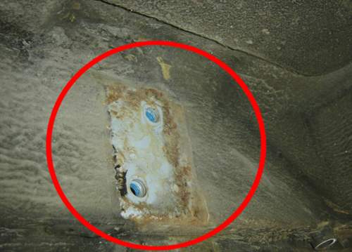

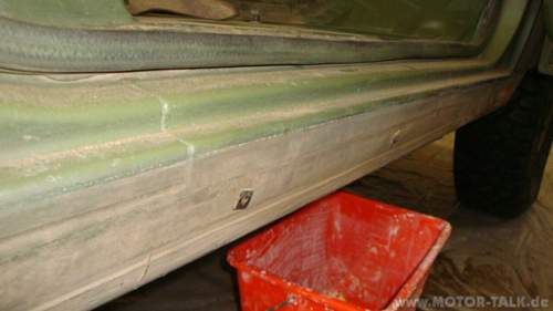

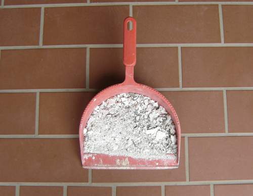

Die Trittbretter sind wieder dran mit etwas "Gewichtstuning". Das entfernte Oxid wiegt ca. 200 Gramm.
Der versehentlich im Werk vergessene Korrossionsschutz am Schweller wurde von mir auch an 6 Stellen nachgebessert nämlich dort wo die Halter der Trittbretter befestigt waren.
Dann musste ich mir die 3 Kabelhalter der hinteren Stoßstange neu bestellen, weil nur von einem noch Fragmente vorhanden waren und dass obwohl die Stoßstange nach einem Unfall 2011 erst getauscht wurde.
Die zu sehenden verrosteten Befestigungsteile für Trittbretter, Kotflügelverbreiterungen und Heckstoßstange stellen laut EPC 34 Positionen mit 177 Einzelteilen zum Preis von 211,57 € dar.
Es dürfte logisch erscheinen dass dies für Schrott ab Werk ein wenig überteuert ist. Aus V4A hat das Schraubensortiment ca. 70 € gekostet und es waren noch welche über.
Sehr gern wurden am Band 4,2x22 mm Blechschrauben mit 6kt verwendet, auch wenn die Länge gar nicht nötig war wie z. B. an den Einsatzblechen im vorderen Kotflügel. Hier kann der Monteur locker noch seinen Hut dran aufhängen. An solchen Stellen verwende ich die passenden Schrauben.
Die Schraubenliste dazu ist noch nicht ganz fertig.

Zwischen dem Alu-Grundprofil und dem Edelstahlblech habe ich ein Korrossionsschutzfett aufgetragen. Dann das Ganze mit dem Heißluftfön so lange erwärmt bis seitlich nichts mehr ausgetreteten ist und die Abdeckprofile wieder eingesetzt.
