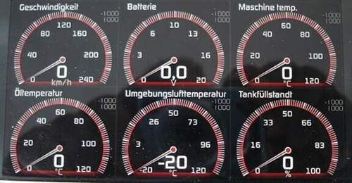

Codieren klingt gut, eventuell mit dem AMG Anzeigendesign, was ich hier gesehen habe. Wobei bei der Testfahrt gestern die Zeiger beim Zündung anmachen schon auf Anschlag und zurück gingen. Ob er die Öltemperatur anzeigt, konnte ich nicht herausfinden.

Und nein, Öltemperatur anzeigen kann er nicht.
