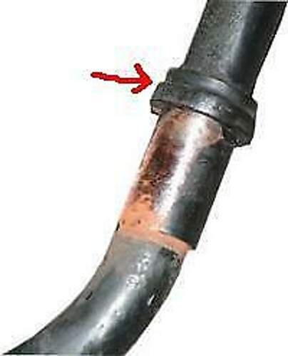

Was das kaputt gehen kann ist ganz einfach, die Plastikhülsen die auf den stabi aufgepresst sind :-) sofern sie überhaupt noch da waren bzw sind
Das glaube ich zwar weniger, da, wie bereits geschrieben, die Stabihülsen vor rd. 15 Monaten bereits erneuert wurden. Besser isses wohl, die Sache mal in Augenschein zu nehmen...
du verwechselst da was...
der stabi hat weder plastikhülsen noch sonstwas aus plastik... das einzige was am stabi nicht aus metall ist, sind die gummilager und diese kann man austauschen.
Nein, er verwechselt da nichts. Der Stabilisator hat genau an der Stelle an denen die mittleren Gummis sitzen aufgepresste Kunststoffbuchsen mit einem einseitigem Ring, die das seitliche verschieben des Stabis verhindern.
Hier Bilder:
komisch das ist
ausser den ringen, die aus metall sind, sind mir beim tt-stabi keine kunststoffteilchen aufgefallen. ich steig da aber trotzdem nicht durch, warum die da eine kunststoffhülse verpressen...
