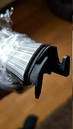

EUR 330 vermutlich ohne Einbau? Habe damals rein für den Einbau von Carbon Dekorleisten EUR 300 beim Händler gezahlt. Für Mistral lohnt sich insgesamt EUR 600 nie und nimmer, da die Leisten rein Plastik sind. Würde das Geld sparen und beim nächsten Neukauf das einfach mit bestellen. Die Carbon Geschichte hat mich alles in allem EUR 1300 gekostet. Die Leisten waren von Pretos und ja sie sind echt super und deutlich günstiger als die von Audi, aber heute würde ich das nicht mehr machen und von dem Geld lieber in den Urlaub fliegen ;-)

Na wenn Du dich da mal nicht täuschst!
Bei mir sind die Mistral Leisten definitiv aus Aluminium.
Und zwar genau so, wie sie als Muster beim Händler ausgestellt waren!

Ganz genau, kein Plastik, sondern Aluminium, habe mir diese beim Händler ausgesucht weil die die schönsten sind.
Wie gesagt voll Aluminium leisten. Plastik würde keine 200 Euro extra kosten.

Google Dir mal paar Alu Mistral Dekorleisten in der Bucht. Der Träger ist aus schwarzem Plastik und die Mistralschicht ist aus hellem Plastik. Die Teile sind Vollplastik :-D Selbst bei meinen
Carbon
Leisten ist nur eine einzige Schicht Carbon. Warum kosten die dann 1.000 Öschies? Na weil die Leute es zahlen ;-)
