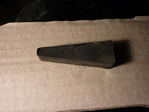

Hat einer ne Ahnung, wo die Gummidreiecke oben da an der Ecke der A-Säule eigentlich hingehören?
Hab ja momentan den linken Koti wegen Wassereinbruch ab und die Ecke an den Motorhaubenschanieren abgedichtet....
Da lagen Gummidreiecke lose drinne...keine Ahnung wie und wo die sitzen müssen!

Haste Bilder ?
Original geschrieben von tuinman78
Haste Bilder ?
ne aber kann ich ganz speziell für dich machen, wenn du mir dann sagst, wo sie hingehören!
