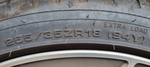

Ich habe da ein kleines Problem mit meiner Bereifung. Fahre aktuell hinten die Reifengröße 255/35/18.
Die Felgen habe ich privat von jemandem gekauft der das gleiche Auto fährt. Also dachte ich die Größe wäre zulässig. Nun hat meine Mercedes Werkstatt gesagt ich dürfe die Größe so nicht fahren. Naja, theoretisch schon, nur mit diesem Steinschlagschutz (für die Autos hinter mir) am Kotflügel (mir fällt der genaue Name nicht mehr ein ??)
Wie heißt das "Teil" denn und gibt es die auch zum anbringen ohne Schrauben?
Ich finde die nämlich ziemlich unansehnlich (ist natürlich Geschmackssache) und wenn ich sowas schon haben muss dann soll es auch wieder abnehmbar sein ohne das Löcher oder Kleber zu sehen sind. Vlt mit doppelseitigem Klebeband? ????
Im Winter fahre ich nämlich eine andere Reifengröße und da bräuchte ich sie nicht.
Hat da jemand einen Tip für mich ???

Die Größe hab ich auch drauf.
Felge: 8,5Jx18 H2 ET54
Reifen: 255/35 R18

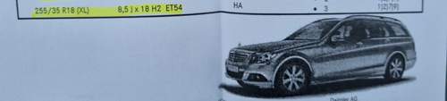

Das ist lt. Liste die XL Bereifung.
Hat der S204 nicht die gleiche Größe wie der W204/C204?
Laut Mercedes ist die Reifengröße nur in Verbindung mit der "Kotflügelverbreiterung" zulässig (siehe Anhänge)
Im Tankdeckel steht die Reifengröße jedoch drin.
Und was mach ich jetzt?

Sind die Felgen für dein Modell freigegeben?
in diesem Dok steht nichts mehr von dem SA-code drin.
Herstellerbescheinigung für C-Klasse Limousine, Coupé und Kombi Baureihe 204 - Paul-Parts https://www.paul-parts.com/.../W204-S204-C204-AMG.pdf
Ob das auf deine Felgen zutrifft müsstest du kontrollieren.

Ich fahre die Felgen mit der Reifengröße schon 3 Jahre. Bisher hatte niemand (auch nicht der TÜV) gesagt ich dürfe das nicht. Es schleift nichts und der Wagen fährt sich sehr gut damit. Ich habe eine leichte Tieferlegung durch die Federn, keine Spurplatten o.ä., und es ist noch genug Platz im Radkasten.
Die Felgen sind original AMG Felgen für den C63 (siehe Angang).
