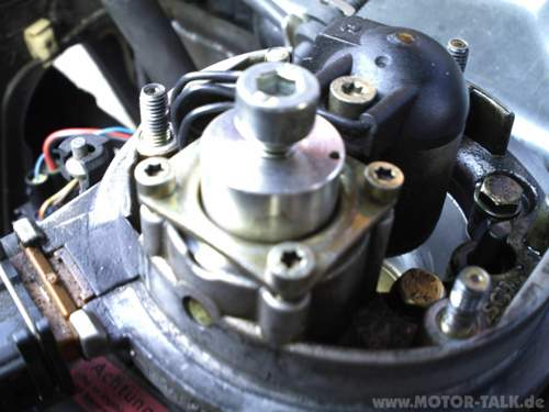

ich habe ein Problem mit meinem Kraftstoffdruckregler im 1.8 75 PS AAM Motor.
Probleme äußern sich durch einen unruhigen Leerlauf, ruckeln beim Gas geben und er springt nur mit Vollgas an.
Als ich die Saugrohrabdeckung entfernte kam mir Benzin entgegen. Bei laufendem Motor spritzt das Benzin nur so herum.
Nun bin ich auf der Such nach dieser roten Dichtung:
Wo kann ich diese Dichtung kaufen, VW wollte 400€ für den Kompletten Druckregler haben. Ich weiß aber nicht wie kompetent der Mitarbeiter war. Mir erscheint dieser Preis utopisch.
Ich hoffe das die Sauerei damit beendet ist oder liegt es an einem zu hohen druck der Benzinpumpe oder dem Kraftstofffilter.
Das damit nicht alle beschriebenen Symptome verschwinden werden ist mir klar, aber mit diesem Fehler fange ich an.
Danke für eure Antworten.

diese Dichtung gibt es nicht einzeln nur komplett (051113027A=411,74€)
bleibt dir nur noch Schrottplätze und eBay zu durchforsten wenn günstiger werden soll

Hmm, dann scheint diese Membran ja nicht häufig kaputt zu gehen, was könnte dann der Auslöser sein? Die Benzinpumpe habe ich schon einmal gewechselt. Werde mich jetzt auf die Suche begeben nach der einzelnen Membran, viel Hoffnung habe ich nicht aber es gibt ja auch komplette Einheiten.
So die Membran habe ich nun beim örtlichen Schrottplatz erhalten. Läuft wieder super und springt auch sofort an.

Ich vermute ( ! ) :
daß Dein Systemdruck zu niedrig ist.
Er soll NICHT im LL 0,8 - 1,2 bar haben sondern IMMER ca. 1,2 !
(warum sollte `ne elt. Kr.-pumpe in LL weniger Druck bringen als unter TL oder VL ?)
Dein "90 Grad" Problem erklärt sich wie folgt, der blaue Temp-geber gibt Signal an St.ger. "Motor nicht auf Betr.temp" und reichert das LL-Gemisch an, ignoriert den Lambda-Wert und verlängert die Einsritzzeit.
Ab Betr.temp entfällt das.
Ich gehe NICHT davon aus, daß die Teile des Druckreglers "besonders" aufeinander abgestimmt sind, die Verfügbarkeit von Einzelteilen hängt oft von unergründlichen Kriterien ab. Die die ich bisher gemessen habe lagen so zw 1,05 - 1,15 bar.
Also, Manometer an die Vorlaufleitung klemmen und Druck prüfen.

im übrigen wundere ich mich sowieso über das Aussehen Deines Einspritzdüsenkörpers !
Der sieht so aus als wär da irgendwie die Hälfte weggefressen !?
(das ist das scharze runde Teil genau in der Mitte)
