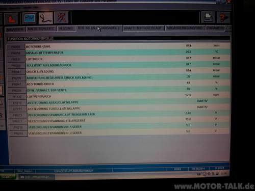

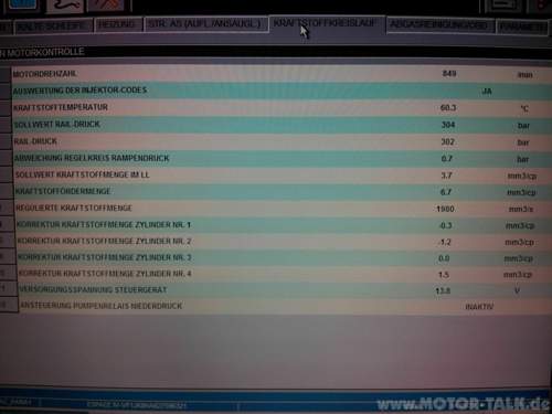

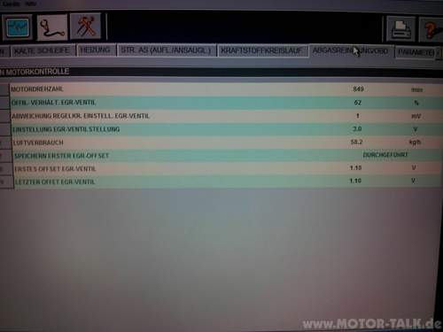

hello,
ich hab das AGR mehrmals gereinigt, auch schon eine platte eingebaut um es still zu legen. turbo ist neu, turboansteuerung auch neu, Unterdruck kommt an der unterdruckdose an. Ladedrucksensor ist auch neu. somit mehr oder weniger alles gemacht was in allen threads beschrieben ist (und ich hab echt schon alle gelesen) und wie in allen threads ist das problem nicht behoben.... und wenn ich jetzt noch den LMM und den LLK austausche usw. bin ich zwar eine menge geld los, aber das problem wahrscheinlich wieder nicht, weil der wurm wo anders liegt... und das würde ich gerne rausfinden.
somit bin ich im Vorteil - weil ich lesen kann - aber das problem ist deshalb trotzdem nicht gelöst herr globeum :-) aber klarerweise wusstest du nicht - weil nicht beschrieben - was ich bislang gemacht habe.
lg
emir

Genau, ohne eine Problemschilderung in eine alten Betrag schreiben .... dann kannst Du nicht mehr erwarten ...... zieh mal den Stecker vom LMM ab und schildere das Ergebnis ..... diese Fehlermeldung kommt nicht nur bei Störungen im Ladeluftsystem .... auch bei Unregelmäßigkeiten im Railsystem erscheint diese Meldung .... hast Du die Komponenten als Neuware verbaut ? Hast Du Kenntnis was aus dem Fehlerspeicher gelesen wurde ??

Ja, komponenten wurden als neuware verbaut... Lmm werde ich mal ziehen.
Es ist naheliegend, dass es mit der luftseite zu tun hat, da es seit dem ladertausch ist.
Fehlermeldungen nur mit einem 0815 gerät bislang ausgelesen, bei reno war ich noch nicht - werde dort aber mal hinfahren.
Meld mich mit den ergebnissen vom lmm stecker ziehen
