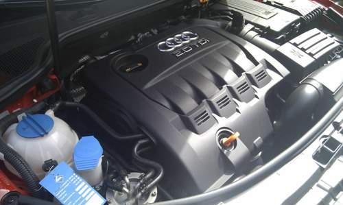

VORNE Beifahrerseite zur front hin, da wo die ~5schläuche reingehen!
(hier bei meinem alten vorne im bild)
Imag0035

Dabei ist zu beachten dass der Dichtring mit Diesel eingeölt werden sollte, der ober Rand des Filtergehäuses muss gereinigt werden und am besten auch mit etwas Diesel befeuchtet werden. Es gab schon Motorschäden wegen falschem Filterwechsel. Wird der Deckel "trocken" montiert kann sich der Gummiring verdrehen. Merkt man nicht und fällt auch nach der Probefahrt nicht auf, aber nach einiger zeit wird der Deckel undicht, Diesel tropft dann auf den Keilrippenriemen. Dieser löst sich auf und wickelt sich dann in den Zahnriemen.
