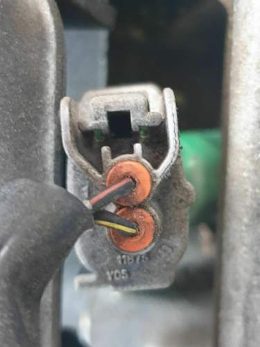

Die Pannenhilfe meine es sei die Benzinpumpe diese habe ich heute getauscht, sie ist gebraucht und stammt von einer Autoverwertung wo die Teile auf Funktion geprüft sind. Die alte Benzinpumpe lief ja noch nur wenn ich die am Strom anhänge kommt kein Surren nichts. Kann es sein das auch das Relais defekt ist, die Sicherung ist ok. Ich möchte mal am Stecker von der Benzinpumpe messen ob da Strom fliesst kann mir jemand sagen ob da wenn die Zündung ein ist Dauerstromm kommt oder nur die ersten 3Sek. und wenn ja welches Kabel ist plus und welches minus, siehe Bild.
19 Antworten
Dauerstrom liegt da nur im Betrieb an, bei einem Test schaltet das Relais nach ca.3 Sekunden weg.Das ist eine übliche Sicherheitsschaltung um bei einem Unfall und Motor aus das Auto nicht mit Sprit zu fluten.Polarität ist beim Messen nicht wichtig, aber es sollte die volle Batteriespannung für die 3 Sek Anliegen.Beim Test die Pumpe nicht trocken betreiben!
Vielen Dank für die Info, wenn ich den Fasenprüfer (+) an das Kabel rot/schwarz (mit Grüner Manschette, siehe Bild) halte habe ich manchmal Strom für ca. 3sek. und manchmal nicht wenn ich die Zündung einschalte. Auf dem Kabel violette habe ich immer Strom wenn die Zündung an ist ich denke das ist für die Tankfüllanzeige? richtig. Kann das Relais defekt sein'
Das Relais wird defekt sein.

Jetzt habe ich das Relais im Motor mit zwei anderen gewechselt ohne Erfolg. Die rot gekennzeichnete Sicherung habe ich auch schon gewechselt, siehe Bilder.
Wenn ich das EFI-Relais, im Motorraum drin lasse, rot umrahmt und das C/OPN Relais überbrücke (dies ist bei den Sicherungen Armaturenkasten) habe ich endtlich die 3sek. Strom auf der Pumpe jedoch beim anlassern springt der Motor gleichwohl nicht an....
Die Relais im Motorraum und Armaturentafel sind identisch und wie schon oben beschrieben durch zwei andere ersetzt ohne Erfolg.
Ich bin ratlos habe doch nur die Kraftstoffpumpe gewechselt und gut. Gibt es sonst wo noch eine Sicherung und gibts noch einen weiteren Filter ausser der in der Kraftstoffpumpe? Wenn die Zündung ein ist erlischt die sonst blinkende Wegfahrsperreleucht sollte also auch nicht von daher kommen.
