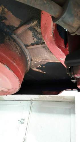

Hallo Leute,
nur mal kurz noch ne Rückmeldung. Im Oktober is er fertig geworden. Neu TÜV und H. Prüfer waren gleich 2 da und begeistert. O-Ton: "Endlich mal einer mit den passenden Felgen und nicht immer die BBS :-) " und als er ihn von unten angeschaut hat: Was soll ich denn da noch kontrollieren, ist doch eh alles neu.
Prüfer zufrieden, Ich zufrieden und ab März ist er angemeldet, CO schon eingestellt und dann gehts nur noch auf n Leistungsprüfstand und mal kucken was er kann.
