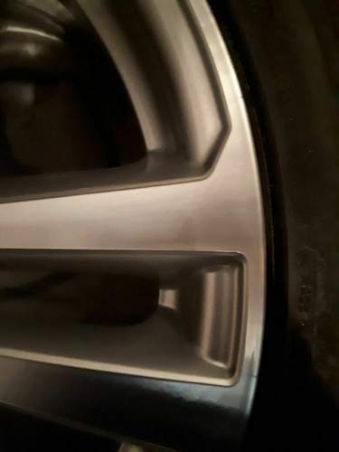

Hallo Zusammen,
hat jemand Ahnung, ob man Kratzer aus Alu Felgen schleifen kann, ohne dass die Oberfläche anschliessend auffallend anders aussieht?

Mach dich mal schlau über einen Felgendoktor
Das sollte über´s Forum eigentlich auch gehen.
Bei lackierten Felgen (?) kannst Du Kratzer genauso rauspolieren wie beim sonstigen Fahrzeuglack.
Ist der Kratzer nicht zu tief, kannst Du ihn komplett rauspolieren. Ist er etwas tiefer, kannst Du die Kanten brechen, um es nicht mehr so sichtbar zu haben. Ist er zu tief (durch), gehts ohne Lackieren nicht.

zu den glanzgedrehten Felgen: da kann man nix machen.. Hab schon bei vielen Felgendocs angefragt: man kann das nur schleifen und polieren. Das wird halt dann glänzend und hat nicht mehr die gedrehte Optik in leicht matt... Darum müsste man auf jeden Fall 2 pro Seite machen oder alle 4 damit es nicht auffällt.
Hab mir über einen guten Kontakt dann halt ne 20er Rotor "NEU" um 390,- geholt...
