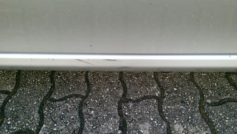

habe an meinem Auris (bj 2007) einige Kratzer drinnen und eine Kleine Delle. Ich finde auf den Bildern sieht man das ganz gut.
Meine Frage:
Könnte man die durch polieren entfernen oder zumindest ausbessern?

Für die Kratzer würde ich das hier nehmen, damit habe ich erst am Wochenende ähnliche Kratzer auf meinem Kotflügel rauspoliert. Dauert von Hand etwas länger (ich schätze ne halbe Stunde), aber der Vorteil von der Handarbeit ist dass man die Kratzer schön der Länge nach mit dem Finger wegpolieren kann.
Alternativ zu einem Aufbereiter gehen, der hat das mit der Maschine in 5 Minuten rauspoliert.
Die Delle ist im Schweller, richtig? Der sollte aus Plastik sein. Den kannst Du relativ einfach abmontieren (unten abschrauben, oben ist er nur geclipst) und dann versuchen mit einem Heißluftfön von innen warm zu machen und rauszudrücken. Aber Vorsicht beim Aufheizen, wenn Du zu heiß machst kriegt der Lack außen Blasen.
Mit der o.g. Polierpaste kriegst Du auch die schwarzen Flecken am Schweller weg.

Danke für den Tipp. Von den Bewertungen her ist deine Polierpaste besser wie die von ATU.
Habe dazu noch Fragen:
Habe ein wenig im Internet recherchiert. Da stand, dass wenn man es bei bestimmten Polierpasten übertreibt man den Lack beschädigen kann (Zweierkomponent-anwendung) Wie ist das bei der Rotweiss?
Muss man danach noch was auftragen zur Versiegelung?
Ich nehme mal an Poliertuch und Schwamm ist nicht dabei (bei dem niedrigen Preis) braucht man da was spezielles?

Zunächst einmal sollte klar sein, dass jede Politur "Material wegnimmt", das liegt in der Natur der Sache. Von Hand wirst Du es aber nur dann schaffen den Klarlack wegzupolieren wenn Du da mehrere Stunden polierst Von daher brauchst Du Dir da keine Sorgen zu machen, mit dieser Paste machst Du den Lack nicht kaputt.

Ich hab das einfach mit einem alten Frotteetuch gemacht, sowohl aufgetragen als auch auspoliert

werde das wohl mit der paste mal probieren... ich nehme mal an ich muss das auto erstmal gründlich sauber machen bevor ich die paste auftrage? muss ich warten bis es trocken ist oder oder gehts auch nass?
Ja sauber machen auf jeden Fall, sonst hast Du Schmutzpartikel auf der Fläche die beim Polieren neue Kratzer ergeben (können). Wie Du der Beschreibung der Paste entnehmen kannst, ist sie auch auf nassen Oberflächen verwendbar, dann hat sie allerdings weniger "Biss" weil Du sie dann im Endeffekt verdünnst. Im Klartext: Du polierst länger wenn die Oberfläche nicht trocken ist.
